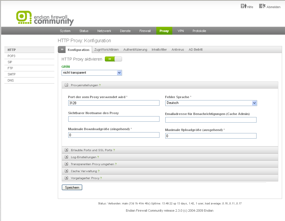

    • 19. Mai 2010 um 13:52
    Vielleicht reden wir ja doch von verschiedenen Dingen. Hab dir mal nen Screenshot im Anhang eingefügt.
    Gruß, Torsten
      • 37,55 kB
      • 981 × 759
    • 19. Mai 2010 um 14:08
    Da hast Recht, ich hatte doch Tomaten auf den Augen ! Ist die Größe in KB einzutragen ? Oder in MB ?

    • 19. Mai 2010 um 14:16
    Ok, werde das jetzt mal testen, Danke ! Jetzt sind die Tomaten weg !
    • 19. Mai 2010 um 14:21
    Ja, funzt, hatte ich nicht gesehen, war darauf fixiert das das so aussieht wie bei der 2.2
