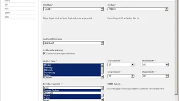

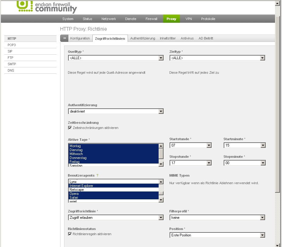

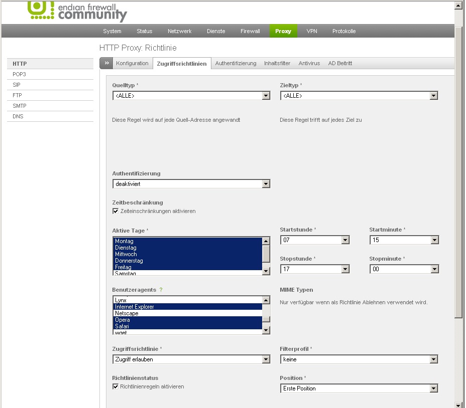

    Wenn alles über den Proxy läuft kannst du auch im Proxy unter Zugriffsrichtlinien – Benutzeragents festlegen das nur bestimmte Browser den
    Proxy benutzen dürfen.

    Die Benutzeragentensache probierte ich mal aus. Allerdings funktionierte zwar das sperren einzelner Browser, jedoch nicht der Umkehrschluß das verboten ist was nicht erlaubt ist.
    Aber falls es ein weitere Bug der 2.3 ist teste ich das nicht weiter aus.

    • 13. Mai 2010 um 08:46
    das was da im Benutzeragenten blau markiert ist, ist erlaubt, alles andere wird geblockt und das funktioniert auch soweit.
    Meine 2.3 ist für ein W-Lan zuständig und wenn sich da einer Anmeldet und z.b. ein Virenupdate machen will geht das nicht durch den Proxy.
    Einige W-lan Handys mit Internetbrowser können dann auch nicht surfen, weil sie Browser haben die die efw nicht kennt.
