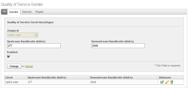

    1. Unter Quality of Service Geräte

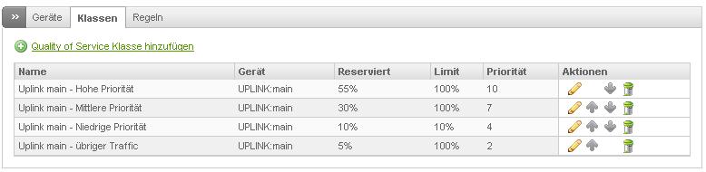

    Beachten: Bei "Uplink main - Niedrige Priorität" ist das Limit auf "10%" gesetzt.

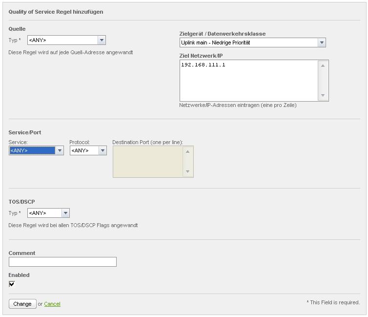

    3. Unter Quality of Service Regeln
    Sollte jetzt nicht der gesamte Datenverkehr zum PC mit der IP-Adresse 192.168.111.1 auf 10% der max. Downstream Bandbreite beschränkt sein?? :roll::oops:
    Ein FTP-Dowandload mit Filezilla lastet aber die Leitung voll aus! Habe auch die IP-Adresse unter Quelle eingetragen. Kein Erfolg!!
    Wo ist mein Fehler in der Konfiguration? :evil:

    Du hast keinen Fehler in deiner Konfiguration. Es ist egal was du konfigurierst, da QoS derzeit überhaupt nicht funktioniert....
    Im Bugtracker von Endian gibt es einen Haufen von Bug-Reports. Allerdings nicht wirklich viel Antworten dazu.
    Also kannst du derzeit nur abwarten und Tee trinken....

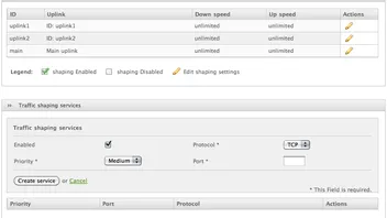

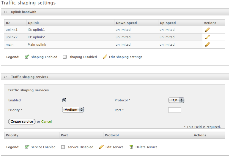

    Das Shaping in der 2.2 ist vermutlich nicht das was du dir vorstellst. Das ist sehr rudimentär.
    Siehe anbei. Da geht nicht viel...
