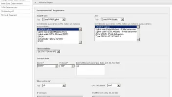

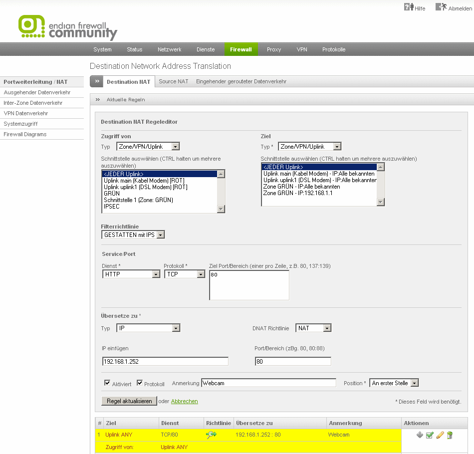

    Hallo bienkt,
    ja du musst für alle IP- Adressen eine Regel anlegen, versuche es mal damit:
    Als Ziel müsste auch deine Orange Zone auftauchen, dann „Zone Orange – IP:Alle bekannten“
    unter „IP einfügen“ deine Ips von dem Rechner im Orangen Netz eintragen.
    Dann die nächste Regel mit der nächsten IP erstellen.
    Habe zur zeit keine 2.3 zur Hand, deshalb mal hier ein Screenshot aus dem Forum.
      • 37,57 kB
      • 950 × 910
