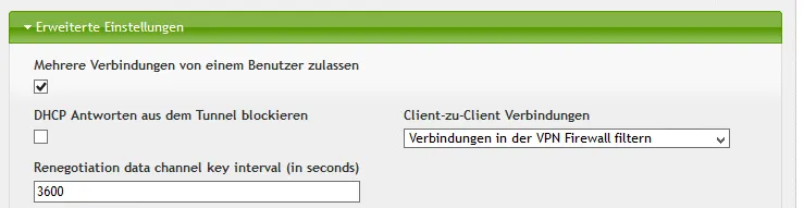

    Hi
    Ich möchte beim OpenVPN Server die VPN Verbindungen in der VPN Firewall beregeln. Wenn ich in der OpenVPN Server Konfiguration "direkte Verbindungen zulassen" wähle, dann funktioniert alles wie es soll. Wenn ich "Verbindungen in der VPN Firewall filtern" wähle sehen sich die Clients nicht. Die VPN Clients sind Gameclients/Server und sollen alle auf den VPN User "Server" zugreifen können. Die VPN User "Gast" sollen selbst nicht hosten dürfen, sprich Gast zu Gast möchte ich unterbinden. Habe diverse mögliche Einstellungen in der VPN Firewall probiert, aber die Clients sehen sich leider nicht.
    Endian ist Version 3.3.0 und läuft mit den Gameservern auf einem ESXi. Updaten ist irgendwie nicht, ich habe mich schon mehrere Male registriert, aber da kommt immer "Die angegebene E-Mail-Adresse wurde noch nicht registriert".
    OpenVPN Server > erweiterte Einstellungen

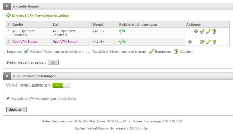

    VPN Firewall:

    Hmm, habe wirklich alles gegeben bezüglich der VPN Firewall. Nach mir ist die ohne jegliche Funktion. Eigentlich will ich, dass mehrere VPN User auf drei Server zugreifen können. Untereinander soll aber geblockt werden. Habe sogar versucht, die drei Server per Push Netzwerk auf der DMZ zur Verfügung zu stellen. Hat aber nicht geklappt. Bislang liegen die drei Server in einem komplett anderen Netzwerk per VPN verbunden. Also nicht hinter der Endian.
    Wäre da echt froh um Tipps, sonst müsste ich aufwändig die Plattform wechseln.

    Ne Du, da wird überhaupt nix geroutet, auch kein NAT oder so. Das spielt sich nur auf dem VPN Server der Endian ab. Wenn ich aber per VPN Firewall filtern wähle, sehen die Clients die Server nicht. Die Server sind im Moment auch per VPN verbunden, aber liegen nicht in einem der Endian Netze, sondern sonst wo.
    Ich glaube, dass die Sessions sichtbar sind, liegt irgendwie an Broadcast/Multicast, ich nehme an, das wär dann x.x.x.255? Ich habe per IP und Port versucht beregeln. Die Client/Server Ports würde ich kennen, das ist nur je einer. Aber so bald ich per VPN Firewall beregeln wähle, geht gar nichts mehr.
    Wie logge ich denn das am besten? Also während es nicht funktioniert? Ich habe da ja zu den Servern schon alles beregelt, aber die Clients sehen die Server halt nicht. Auch nicht mit ALL to ALL.
