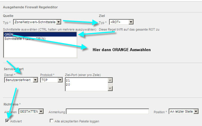

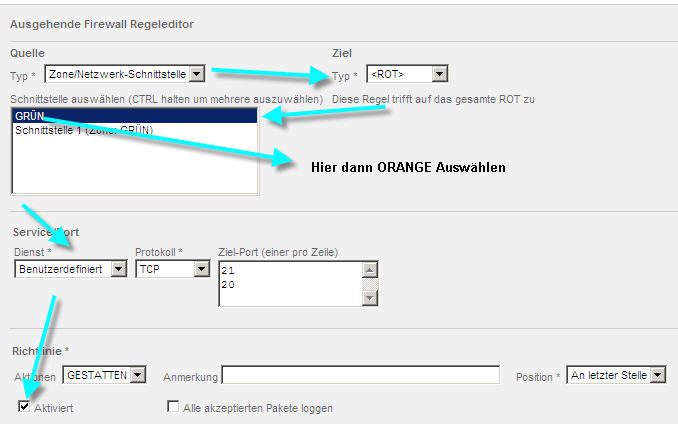

    wurde in der Firewall noch Regeln erstellt?
    Merkwürdig, denn mit sowas hatte ich bisher noch keine Probleme und ich hab davon mehrere im Einsatz.
    Ist für deine DMZ was konfiguriert in der EFW?
    Schau doch mal ob in der Firewall(ausgehend// Ausgehender Datenverkehr) ORANGE ==> Port 20 und 21 hinaus darf ==> ROT
    Ich habs meist für die WebServer so gemacht zum test und auch später alles was in ORANGE ist darf raus!
    Das dein FTP bei Grün geht ist wohl deswegen weil bei einer Installation der EFW Regel #3
    GRÜN ROT TCP/21 allow FTP standard ist.
    Anbei Screenshot füge eingach eine Regel für ORANGE hinzu.
      • 6,21 kB
      • 768 × 46
      • 42,49 kB
      • 678 × 424

    Sprich du müsstest nun eine Regel bei dir in der EFW Ausgehenden Firewall
    GRÜN
    ORANGE TCP/21 ==> ROT ==> ERLAUBT
    Dann sollte das ganze klappen,
