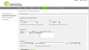

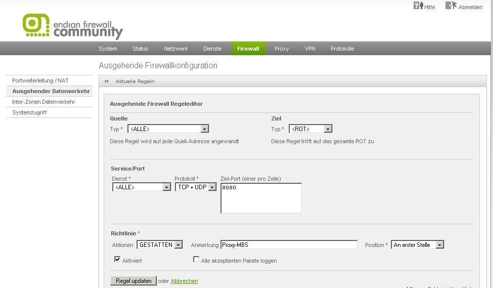

    • 11. August 2009 um 14:14
    du musst noch unter Add a new firewall rule eine Regel für den Proxyserver erstellen.
      • 56,3 kB
      • 975 × 569
