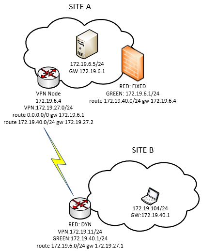

    Im Anhang, ist ein Bild, um mein Setup etwas zu verdeutlichen.
    In Site A habe ich eine aktuelle Endian 3.2.5 aufgesetzt, die Endian ist das Default GW für das LAN. Im LAN stehen ein Server und ein OpenVPN-Server.
    Site B baut einen Tunnel zum VPN-Server auf. Auf der Endian sind die Routen für das VPN-Netz und für das Netz von Site B eingetragen (Unter Netzwerk=>Routing=>Statisches Routing.) Vom Server in Site A aus, kann ein Client PC in Site B erreicht werden (ping) umgekehrt, also von Site B nach Site A, kann der Client den OpenVPN-Server und die Endian erreichen (ping/ssh) jedoch nicht den Server. Im Log der Endian wird protokolliert, dass die Antworten vom Server in Site A an Client in Site B verworfen werden:
    BADTCP:DROP br0 (br0) 172.19.6.5:br0 -> 172.19.40.104:00:0c:27:ae:66:33:00:0c:27:d8:a0:d3:08:00 (br0)
    Zur Prüfung, ob das Routing sauber funktioniert, habe ich auf dem Server vorübergehend, eine Route für das Netz in Site B direkt über den OpenVPN-Server eingetragen, dann klappt die Kommunikation auch in beide Richtungen. Auf der Endian habe ich unter Firewall=>Ausgehender Datenverkehr=> eine Regel eingefügt:
    Quelle Netz Site A : Ziel Netz Site B Dienst alle "erlauben"
    jedoch ohne Effekt.
