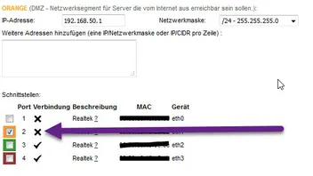

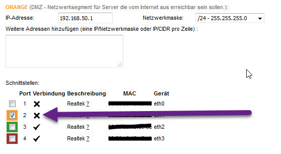

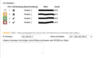

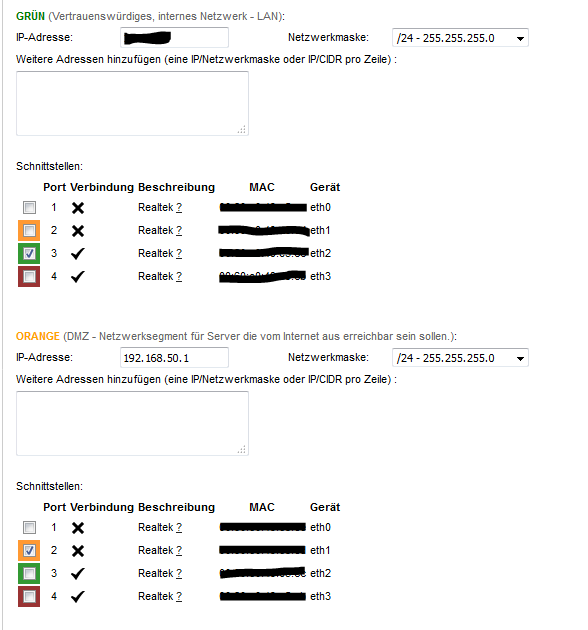

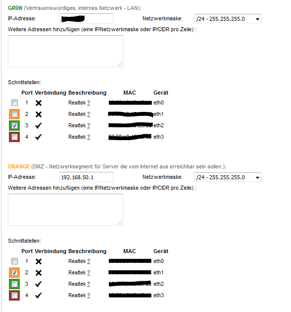

    Hallo Gemeinde,
    ich bin neu hier im Forum und muss mich erst einlesen was es so gibt. Möchte aber freundlich Hallo sagen...
    Grund einem Forum beizutreten ist ja meist wenn man ein Problem hat und da nach Lösungen sucht. So auch bei mir, ein Freund hat mir seine Endian UTM mini anvertraut.
    Die Endian ist eigentlich fertig konfiguriert und läuft auch einwandfrei, nun hat er den Wunsch geäußert an den DMZ Port eine Nas dranzumachen und da das FTP zu nutzen. Zuzugreifen über das Internet und im Netz über das Grüne zur NAS. Möchte die NAS eben vom Grünen Netz weg haben was ich auch verstehen kann bezüglich Sicherheit.
    Oranges Netz läuft auf der IP 192.168.50.x und auf dem ist auch die VPN aktiv was auch läuft.
    Wenn ich nun meiner NAs eine Fixe IP gebe und am Port anschließe bekomme ich keine Verbindung dorthin. Firewall in der Interzone deaktivieren brachte nichts, auch eine Zonenweiterleitung bringt nichts. Was mich aber stutzig macht ist das "X" in dem Konfigurations Wizard. Muss der Port extra Aktiviert werden? beim Port Rot und Grün ist ein haken dran.
    Auch im NIC Status stecht keine Verbindung obwohl angeschlossen ist.
    Hoffe jemand hat eine Idee.
    Ach ja es ist Appliance Mini mit der Version 3.0.5 drauf
    einen Gruß
      • 26,4 kB
      • 588 × 630
    • 21. März 2018 um 13:37
    Hallo und Willkommen hier.
    wenn ich das Bild korrekt seh, ist keine Verbindung auf dem Port.
    Es müsste ein Schwarzer Hacken sein und kein Kreuz.
    Das NAS was an ORAGE(DMZ) soll, muss im 192.168.50.0/24 Netz sein
    Bsp: 192.168.50.10 Subnet 24
    GwIP: 192.168.50.1
    Wen NAS drin steckt, dann prüf doch mal ob Kabel defekt ist.
    In der EFW dann Firewall Richtlinien anpassen
    zugriff GRÜN nach ORANGE erlauben
    oder nur die entsprechenden Ports.

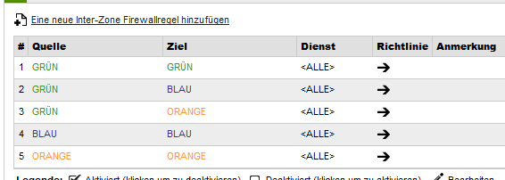

    Nas Kabel ist sicher OK, hatte diese zuerst im Grünen Netz hängen um diese zu konfigurieren. IP hat diese dann statisch eine 192.168.50.2 Sub24 GW 192.168.50.1 erhalten. aber das "X" bleibt. Routing ist wie folgt gemacht und würde passen denke ich.

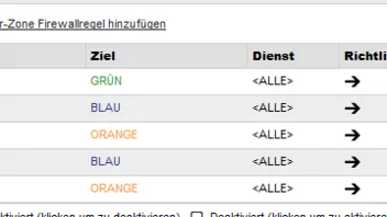

      • 7,99 kB
      • 566 × 202
    • 21. März 2018 um 13:47

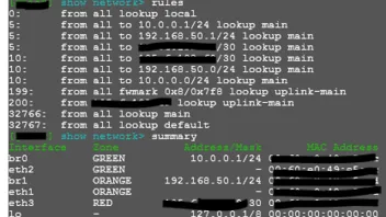

  • e60newbie
    • 21. März 2018 um 14:45

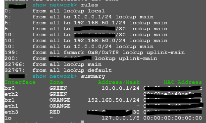

    die hat vorne die LEDs dran. bei Grün und Rot leuchten die Grünen LEDs und Orange LEDs blinken. Beim Orangen Anschluss (DMZ) ist alles tot, LEDs alle aus.
    Kann man den Ethernet Port deaktivieren/aktivieren?
    Ping an die NAS ist daher nicht möglich.
    Kann auch den 192.168.50.0/1 nicht anpingen, was mich eigentlich wundert.
    Im Anhang Auszug aus der Konsole IP, Rules und Routing, falls es hilft. Public IP habe ich unkenntlich gemacht.
    einen Gruß
      • 16,06 kB
      • 416 × 248
      • 5,18 kB
      • 496 × 64

    192.168.50.1 kann ich anpingen, hatte ich falsch interpretiert.
    Dann ist hier keine Netzwerkverbindung vorhanden,
    Kabel prüfen, eventuell n Switch dazwischen klemmen ob hier sich etwas tut und die LEDs leuchten.
    Optional in der Console mit ifconfig eth(nummerfürOrageInterface) up
    Eth einschalten sofern aus ist. Status lässt sich aber in der UI AFAIK ebenfalls abfragen.
    Routing ist erstmal egal. Das macht die Endian selbst. Wäre was anderes wenn hinter der EFW noch n anderer Router steckt, dann müsste man Routen setzen.
    Aber so von Grün nach Orange muss man nichts weiter machen außer Firewall das erlauben.

  • e60newbie
    • 21. März 2018 um 15:58
    Kabel am Switch, alles tot.
    Neues Kabel an Switch, alles tot.

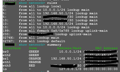

    Console ifconfig eth1 up, alles tot.
    was wäre die UI AFAIK?
    wenn man ifconfig aufruft hat eth1 auch keine zugewiesene IP.
    Die 192.168.50.1 ist unter br1 vermerkt, wird also nur virtuell sein und im eth1 ist keine zugewiesen?
    Dateien
    ifconfig.txt 3,91 kB – 1.473 Downloads
    • 21. März 2018 um 18:13

    habe jetzt länger nachgebohrt, er kann sich so weit entfernt erinnern dass es mal einen Blitzschaden gab. Er weiß aber auch nicht mehr genau wie und was.
    Vermute langsam auch dass 2 Ports kaputt sind aufgrund so einer Geschichte.
    • 22. März 2018 um 21:55
    Ja vermute ich dann auch sehr.
    Weil egal wie ... Einstecken und leuchtet bei dir tut sich aber nichts ..
