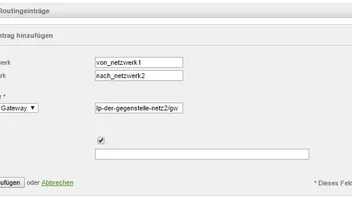

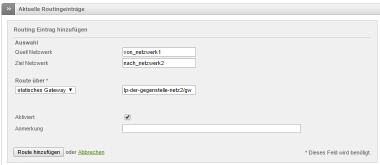

    • 13. März 2017 um 10:12
    ok jetzt muss dann routing eingerichtet werden von Netzwerk 1 über endian an Netzwerk 2
    Also von wo nach wo.
    Ich kann nachher mal schauen ob ich dir da ein Screenshot machen kann.
    So in etwa wenn ich mich nicht irre.
      • 40,22 kB
      • 760 × 330
    Einmal editiert, zuletzt von wolfili (13. März 2017 um 10:32)

    • 13. März 2017 um 14:27
    Hallo Bombay,
    kein Ding. Sollte so klappen.
    Aber nicht vergessen "Rückrouten" sind wichtig
    Also auch die andere Richtung mit angeben gleich sonst geht zwar was rüber, aber es kann nix zurückkommen, da die "Rück" Pakete schlichtweg den Weg nicht finden.
