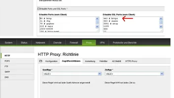

    • 1. April 2016 um 08:16
    Moin, Javascript ist Standardmäßig erlaubt, man kann es nur verbieten . . .
    Bei „ nicht Transparenten Proxy „ läuft HTTPS auch über den Proxy.
    Grüße Sabine

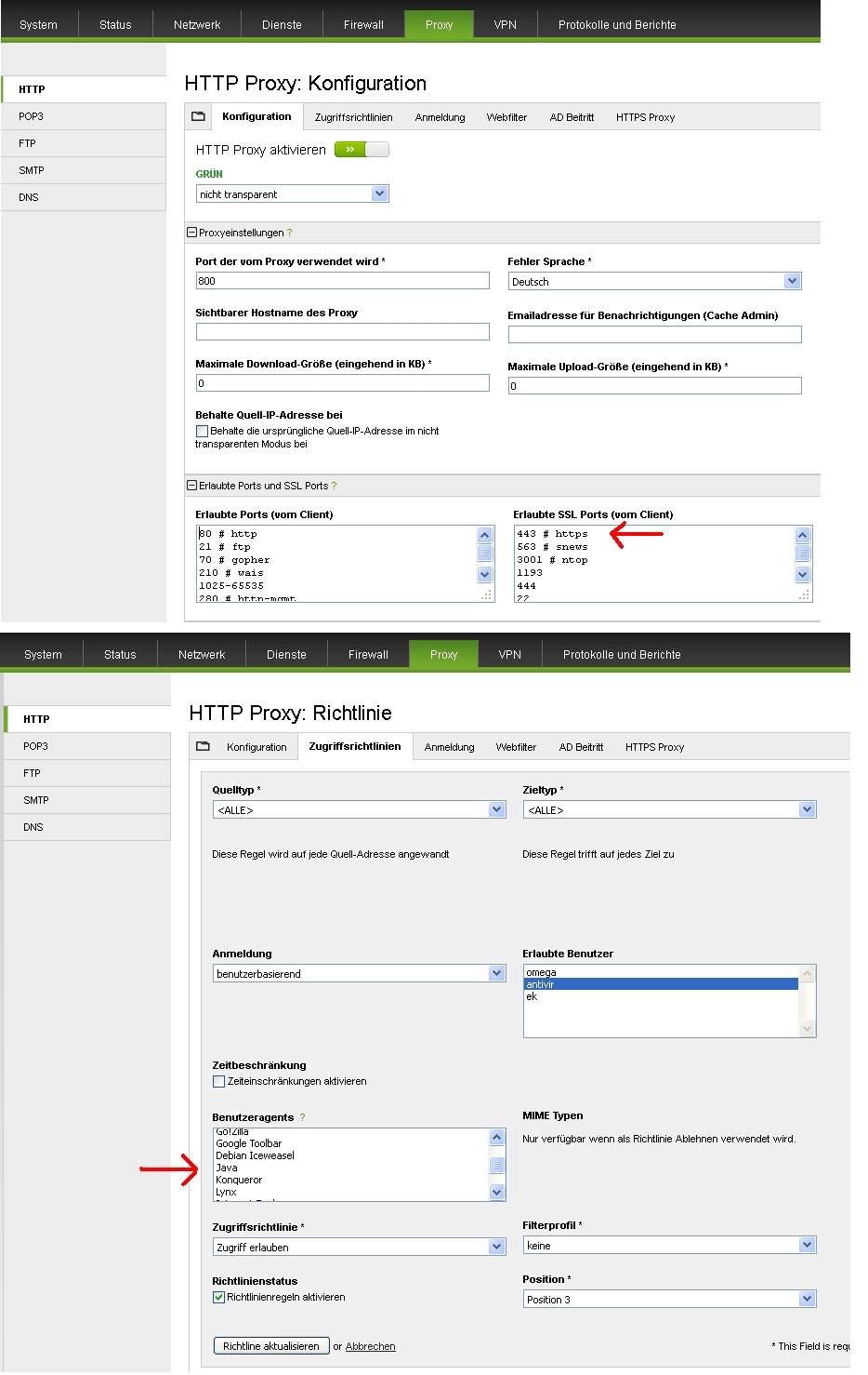

  • WallMaster
    • 1. April 2016 um 13:02
    erstmal vielen Dank für deine Unterstützung!
    Ich habe meine Einstellungen mit einen Screenshots verglichen, da gibt es keine wesentlichen Unterschiede.
    Trotzdem besteht mein Problem weiterhin. Ich hab' ein paar neue Details:
    1. Ich habe keine Probleme bei Java entdeckt, sondern bei der "HTML-Erweiterung" Javascript (.js Dateien statt .html-Dateien)
    2. Was ist der Unterschied zwischen den "normalen" Protokollen (Menü "Protokolle und Berichte" >> links "Proxy" >> Protokoll anschauen)
    und den LIive-Protokollen (Menü "Protokolle und Berichte" >> mitte/rechts "HTTP-Proxy; nur dieses Protokoll anschauen" >> neues Fenster mit den Protokoll)
    3. Und zum Abschluss noch ein Problembeispiel:
