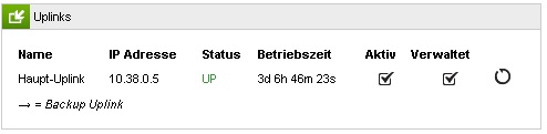

    • 13. November 2015 um 14:05
    Den Uplink siehst du auch auf der Startseite . .
    Grüße Sabine
