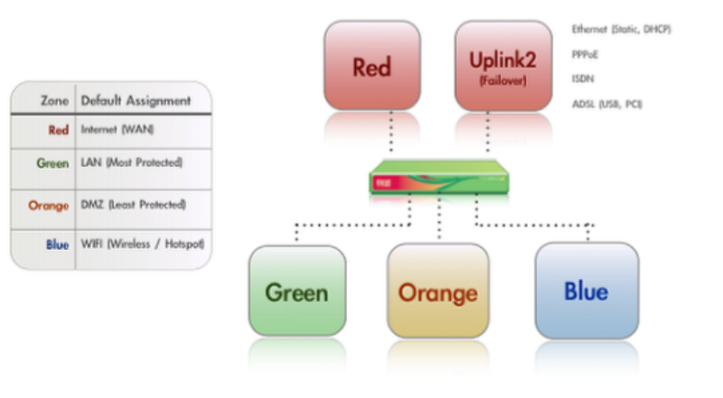

    • 29. Oktober 2014 um 09:53
    Schau mal hier:
    http://docs.endian.com/3.0/utm/first.…eference-manual
    Die Endian kann halt nur Failover . . .

    • 29. Oktober 2014 um 16:38
    Load Balancing kann die Endian nicht . .. und das ist ja das was du da machen willst. . .
    Ich habe das mit der Endian noch nie versucht . . . deshalb mutmaße ich mal das die Endian alles über eine Leitung schickt und erst bei einem Ausfall der Hauptleitung der Traffic auf die andere Leitung geht.
    Was passiert denn wenn du die Hauptleitung abziehst ?
