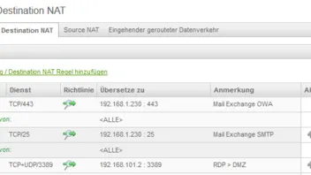

    ABER: Das Port forwarding / Destination NAT funkioniert nun nicht mehr. Im Anhang steht ihr die Konfig.
    Vorher hat das einwandfrei funktioniert. Nun mit dem WAN auf DHCP nicht mehr.

    z.B. (testweise) bei den Regeln <jeder Uplink>, oder beim Typ auf Netzwerk/IP/Bereich umgestellt und dort unsere externe IP Adresse eingetragen.
    Ich habe auch die Regeln ohne etwas zu ändern wieder abgespeichert und auch die FW mehrmals neu gestartet. Die Ports bleiben geschlossen. Von außen komme ich per Telnet nicht drauf.
    Wer kann mir sagen, warum die Ports nicht offen sind bzw. sind weiterleiten?
