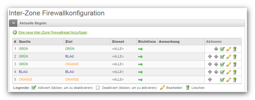

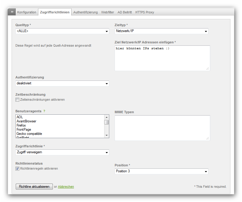

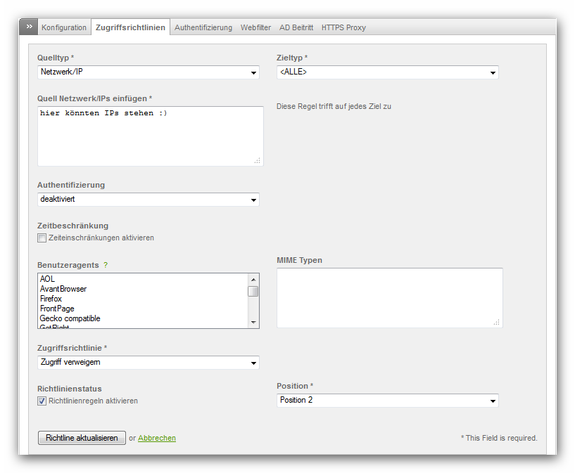

    Hallo an alle,
    ich habe bei der Endian 3 Community ein Problem.
    Wenn ich IPs sperre (wir haben kein DHCP sondern nur fixe IPs), die nicht ins Internet dürfen, werden diese Sperren von der Endian genüsslich ignoriert.
    Als Bildanhang die entsprechenden Einstellungen in der Firewall und Proxy.
    Habe ich da was übersehen, oder ist die 3er in der Hinsicht etwas doof und ignoriert die Einstellungen?
    Die vorgegebenen Richtlinien in der Firewall sind alle deaktiviert.
    NACHTRAG:
    In der Kaufversion UTM Mini 2.5 ist der gleiche Effekt bei den identischen Einstellungen.
    Unsere IPs wurden mit dem Text "hier könnten IPs stehen :)" ersetzt.

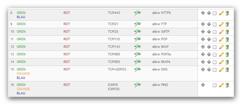

    wie sehen die anderen Richtlinien in der Firewall aus ?
    Port/ von Grün / nach Rot ?
    Hast die Regeln für die zu sperrende IPs ganz oben stehen ?
  • sandmann
    65
    • 3. April 2014 um 10:27
    Sind deaktiviert bzw. geben einzelnen IPs von Grün nach Rot frei.
    Siehe Bildanhang
    Sind an erster Stelle. Die freigegebenen Folgen dann
    Es gibt noch einige Portweiterleitungen/NAT eingehend. Diese sind aber auf IPs geschaltet, die auch in der Firewall für den Internetzugang freigegeben sind.
    Gruss
    Sandmann
      • 31,61 kB
      • 824 × 325
      • 22,15 kB
      • 797 × 516
      • 40,01 kB
      • 796 × 347
      • 6,72 kB
      • 800 × 94

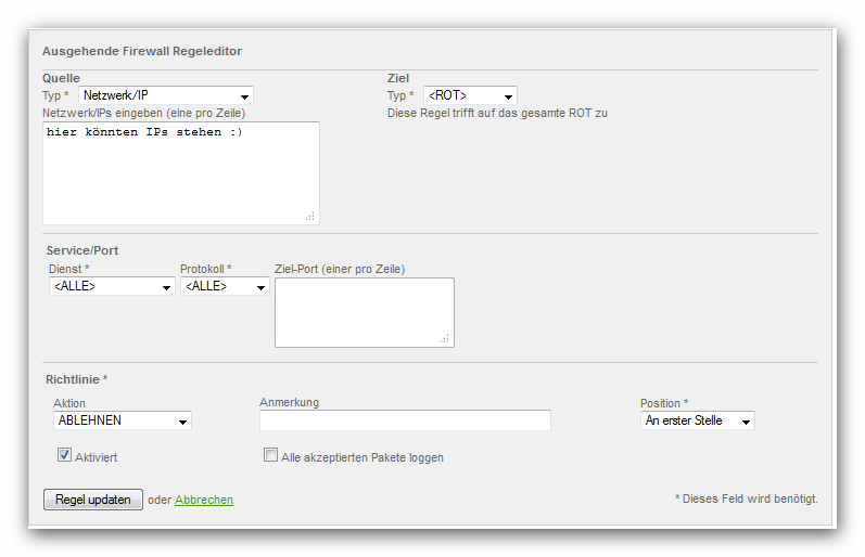

    • 3. April 2014 um 12:09
    Sind das alle Regeln auf dem Bild ?
    Also Regeln für die IPs nach ganz oben . . .
    Unterste Regel . .Grün nach Rot alle Blocken !
    Interne Zonen Firewall . . würde ich alle deaktivieren . .
  • sandmann
    65
    • 3. April 2014 um 13:15
    ja, das sind alle Regeln.
    - Gesperrte IPs
    - Erlaubte IPs
    - NEU: Global Grün nach Rot sperren - als letzte Regel
    Da wir einen Windows Domänencontroller haben, ist bei den Arbeitsstationen der DNS auf den Domänencontroller eingestellt und das Gateway auf die Endian (bei einigen Community und bei einigen eine UTM Mini 2.5)
    Soeben ausprobiert:
    Keine Änderungen, bei beiden Endian geht es noch durch.

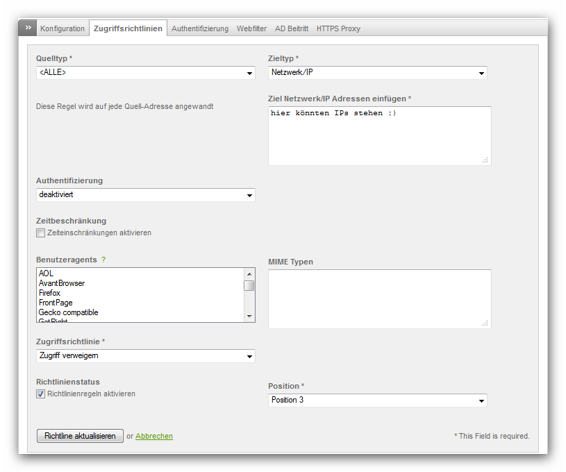

    • 3. April 2014 um 16:02
    Damit ich das richtig verstehe . . die gehen nicht Über die Firewall sondern über den Proxy raus ?
    Dann machst du eine Zugriffsregel im Proxy ( an erster Stelle ! ) , dort trägst du die zu blockenden IPs ein und markierst im Benutzeragents " Windows Update "
    Dann sollte von den IPs keiner mehr mit dem Browser ins Internet können . .
  • sandmann
    65
    • 3. April 2014 um 16:11
    funktioniert jetzt.
    Geblockte IPs im Proxy von der zweiten an die erste Stelle geändert.
    Ich wusste gar nicht, dass die Endian im Proxy auch die gesperrten zuerst haben will und da auch so empfindlich ist.
