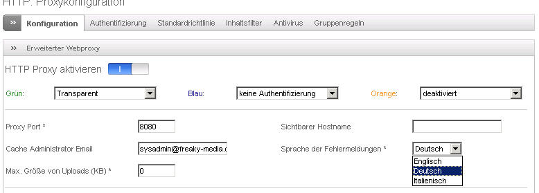

    Wenn ich dich richtig verstehe du kannst die Einstellung tätigen wie unten angezeigt, aber die Meldungen sind dennoch in Englisch?
      • 35,33 kB
      • 778 × 279
