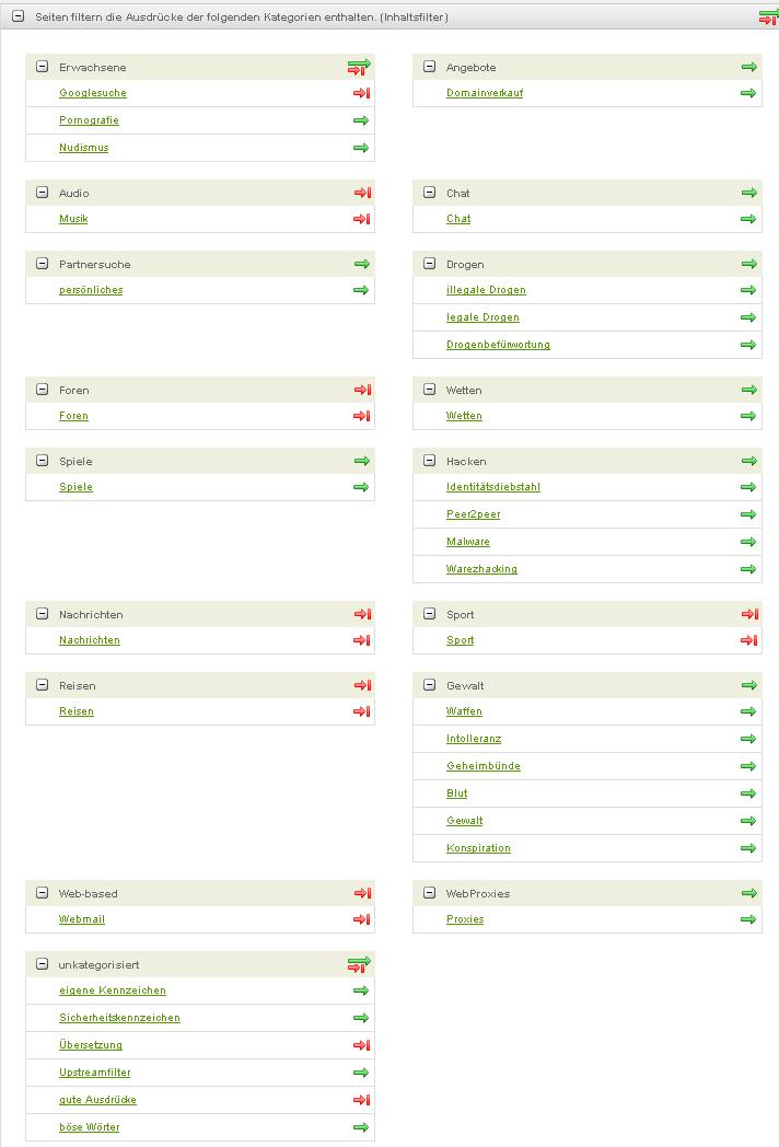

    Hier mal meine Filtereinstellungen:
    Filter 1 ( Oben )
      • 69,91 kB
      • 712 × 1.048

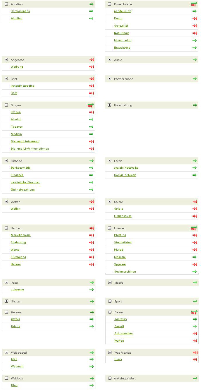

    • 14. März 2013 um 09:07
    Filter 2 ( Mitte )
      • 353,86 kB
      • 689 × 1.339
