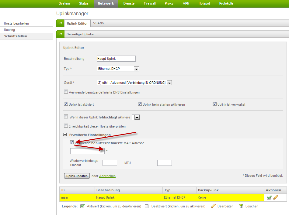

    • 30. Januar 2013 um 19:27
    hier.
    aber wie gesagt nicht immer muss man das machen.
    Bei manchen Anbietern/Routern steht das sogar drin das man das machen muss.
    Div. Router bieten das auch an, Netgear.
    Muss dazu sagen,
    hatte letztens Testweise versuchs Endian am Modem.
    Konnte direkt auf die IP des Modems zugreifen.
    Muss keine Extra Routen eingeben.
      • 50,25 kB
      • 950 × 731
  • hesi
    6
    • 30. Januar 2013 um 19:34
    Danke für den Screenshot. In den Uplink-Einstellungen habe ich schon eine geänderte MAC-Adresse eingetragen, um einen Wechsel der IP-Adresse zu erzwingen. Werde berichten, ob es mit der MAC-Adresse des Kabelmodems klappt.
