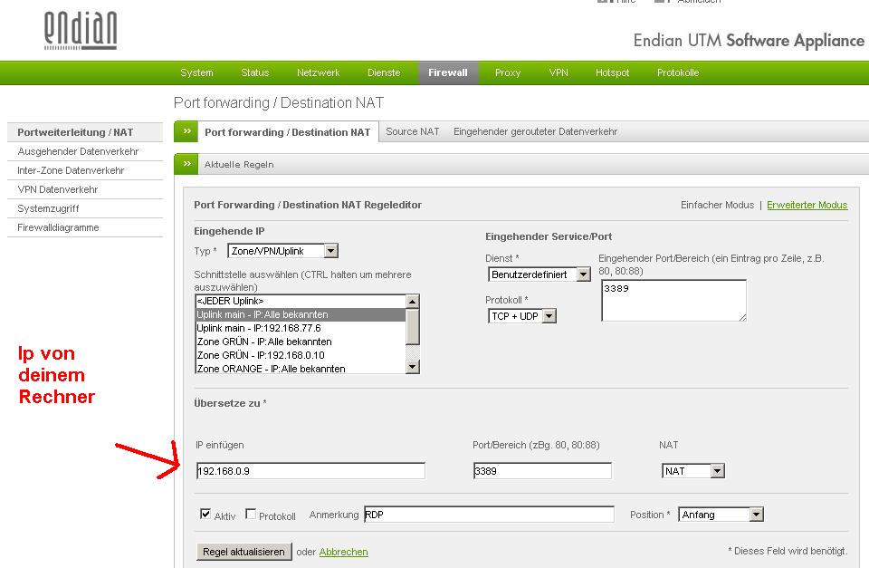

    sieht erst mal ganz gut aus . . .
    Von der Fritzbox eine Weiterleitung auf die IP der Roten Schnittstelle der Endian und dann eine Weiterleitung von Uplink auf deinen Rechner . . . .
    Siehst du in den Firewall Logs der Endian was aufschlagen ?
      • 78,92 kB
      • 960 × 627
