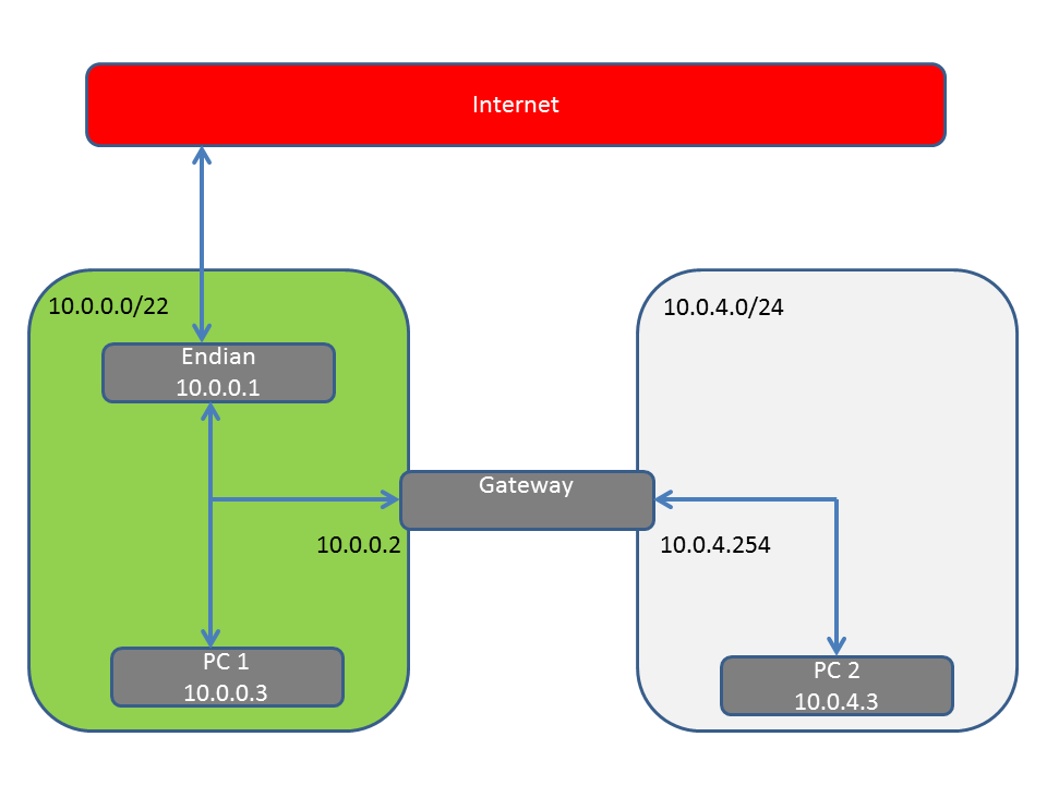

    ich gebe zu es wirkt ein bisschen unübersichtlich, aber ich habe das ganze mal fix aufgezeichnet (siehe Bild im Anhang).
    Den Gateway kannst du dir als einen Router vorstellen mit einer internen IP 10.0.0.2 (im Grünen Bereich) und einer externen IP 10.0.4.254 (Bereich ???).
    Hier noch mal zusammengefasst, welche Verbindugen funktionieren und welche nicht:
    - Ping von 10.0.0.1 nach 10.0.4.3 funktioniert
    - Ping von 10.0.0.3 nach 10.0.4.3 funktioniert
    - Ping von 10.0.4.3 nach 10.0.0.1 funktioniert
    - Ping von 10.0.4.3 nach 10.0.0.3 funktioniert NICHT
    - Ping von 10.0.0.3 nach google.de funktioniert
    - Ping von 10.0.4.3 nach google.de funktioniert
    Ich vermute folgendes:
    - die Firewall lässt die Anfragen von 10.0.4.0/24 ins Internet durch, weil das Internet ja nicht von der Firewall "geschützt" werden muss.
    - Vom 10.0.4.0/24 Netz ins 10.0.0.0/22 Netz blockiert die Firewall den traffic.
    - Vom 10.0.0.0/22 Netz ins 10.0.4.0/24 gibts auch wieder keine Probleme mit der Firewall, weil die "outgoing-firewall" ausgeschaltet ist.
    Meiner Meinung nach sollte eine Firewallregel (Incomming routed traffic) mit:
    Source 10.0.4.0/24
    Destination: 10.0.0.0/22
    Policy: Allow
    das Problem lösen, macht es aber nicht.

    • 13. Januar 2013 um 12:20
    Ich gehe mal davon aus das du in deinem Gateway ( In der Mitte deines Bildes ) die Endian als Standard Gateway eingetragen hast ?
    Der Ping von 10.0.4.3 nach 10.0.0.1 funktioniert , wenn du jetzt die 10.0.0.3 pingen willst geht der Ping auf die Endian und du bekommst keine Antwort . .

    • 13. Januar 2013 um 13:10
    Müsste die nicht erkennen, dass die Anfrage nicht für sie bestimmt ist, sondern für PC1 und dann weiterleiten?
    Mmmmm, . . . dein Gateway leitet ja die Anfrage auf die Endian weiter und von da kommen die Response zurück . .
    Wenn du in deinem Gateway als Gateway den PC1 einträgst . . . kannst du auch den PC1 pingen . . . aber die Endian nicht mehr.
    Das ganze müsste gehen wenn du in die Endian noch einen Netzwerkkarte rein steckst . . :)
    Die dann als Blaues Netz nimmst und ihr die IP von deinen Gateway gibst, dann kannst du auch Regeln von Blau nach Grün machen und von Rot nach Blau.
    Deinen 2 Gateway brachst du dann nicht mehr . .
