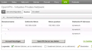

    • 28. April 2009 um 08:00
    ja wenn GW2GW musst du das noch eintragen
    So muste ich das bei mir auch machen sonnst tut sich da mit der Verbindung mal garnix :)
    Anbei Screenshot
    zwischen einer ovpn GW2GW Verbindung zweier Standorte.
      • 48,52 kB
      • 977 × 334

    • 28. April 2009 um 09:54
    ich hab auch nen Benutzer Angelegt von der Ausenstelle ind die Hautpstelle,
    User angelegt an Hauptstelle, Eingetragen welche Routen zu "pushen" sind fertig.
    Nehm an das das per OpenVPN ist, für IPSEC hast du die Falschen Daten oben weil da brauchst diese 509x Zertifikate.
