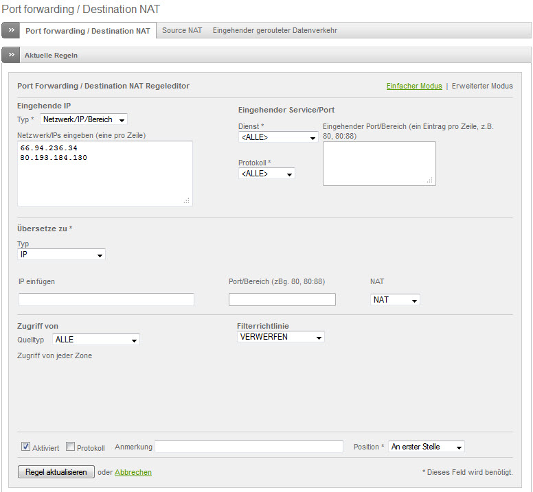

Hallo Leute,
wo und wie trage ich den eine IP ein, die geblockt werden soll?
Ich habe jetzt eine Regel unter Portforwarding eingerichtet. Siehe Anhang.
Ich weiß aber nicht, ob das der richtige Weg ist.
Danke und Gruss Martin

Gute Frage . . . . . :?
ich weiß gar nicht ob das so mit allen Protokollen Funktioniert . . . .
Da kannst dann aber auch sonst keine Port weiterleiten . . . . weil ja alle Ports schon ausgewählt sind . . .
Ich würde noch bei übersetzen zu eine IP angeben die kein Rechner im Netz hat . . . dann laufen alle Angriffe ins Nirvana . .

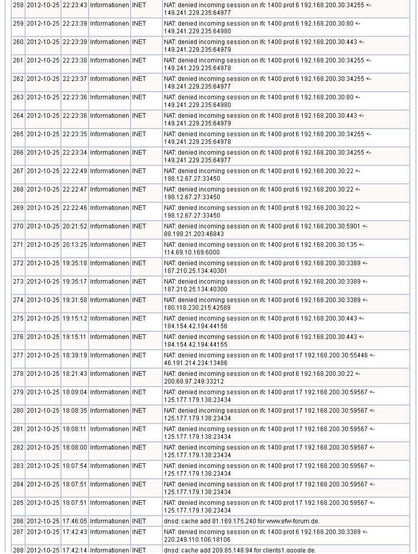

Ich weiß was du meinst . . . . wenn ich die alles sperren wollte hätte ich viel zu tun . .
Ich schaue mir das treiben halt auf meinem Funkwerk an . . . . dahinter kommt erst die Endian . . ![]()
