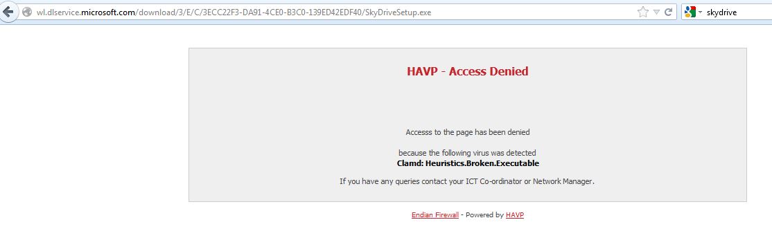

    ich habe Probleme mit dem Virenscanner wenn der Proxy aktiviert ist.
    Ich kann z.B. kein Java oder die SkydriveApp herunterladen (siehe Bild).
    Im Proxy gibt es unter Antivirus ein Feld wo man Url's eintragen kann die nicht gescannt werden sollen. Das habe ich gemacht.

    Kann ich sonnst noch etwas einstellen damit das funktioniert?
    Sobald der Proxy aus ist klappt es mit dem Download.

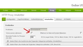

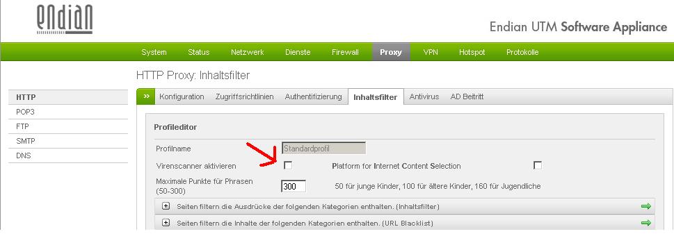

    • 11. Oktober 2012 um 11:37
    Klar geht das . . . du kannst unter Proxy / Inhaltsfilter den Haken bei Virenscanner aktivieren raus machen.

  • erdbeer
    19
    • 14. Oktober 2012 um 09:57
    Der Haken ist bei mir raus aber trotzdem bekomme ich die Fehlermeldung.
