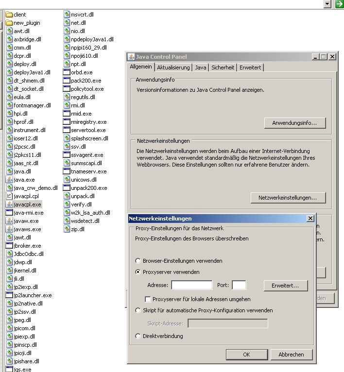

    Das ganze hängt ja wohl an Java . . . leider kann man da zwar einen Proxy einstellen aber wohl keinen Benutzer angeben . .
      • 290,11 kB
      • 708 × 766

    Ja, aber es hängt ja an Java . . . Java versucht wohl den Druckauftrag über den Proxy zu schicken, das klappt aber wohl nicht weil das an der Authentifizierung scheitert.
    Hast du mal verucht die IP`s der Drucker im Browser unter „ Kein Proxy für: „ einzutragen ?
