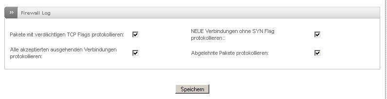

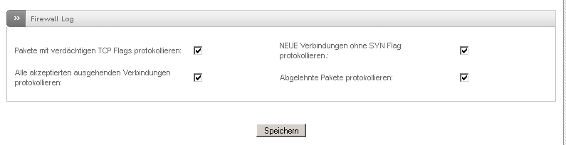

    habe das gleiche Phänomen . . . über den Proxy komme ich drauf . . . direkt über Port 80 nicht . . . allerdings sehen in Firewall Logs das Port 80 als " Zonen:Drop " auftaucht.
    Hast du unter Protokolle \ Einstellungen auch alle Haken drin ?
