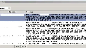

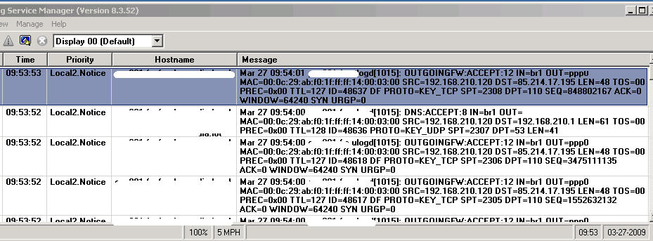

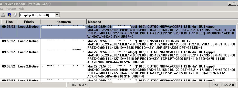

    Anbei ein Screenshot, ich arbeite noch daran das dort nur die wichtigsten Meldungen auftauchen.
