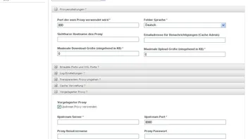

    • 28. Oktober 2011 um 17:49
    Also hast vor der Endian noch einen Proxy.
    Dann musst du unter Proxy / Vorgelagerten Proxy deinen ISA- Server eintragen.
      • 69,25 kB
      • 957 × 817
