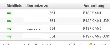

    • 6. September 2011 um 13:08
    was willst du den freigeben?
    FTP, Weboberfläche ,SMB oder irgend welche anderen Dienste?
    Entsprechend musst du den Port Weiterleiten.
    Anbei ein Screenshot.

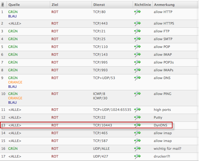

    Hallo wolfili,
    die Server stehen in diversen Jugendtreffs und leisten dort gute Dinge :)
    ein paar Einstellungen habe ich ja schon gemacht (siehe Bild im Anhang)... nur weiss ich diesmal nicht was gemacht werden muss um den Dyndns weiter zu leiten bis zur DiskStation

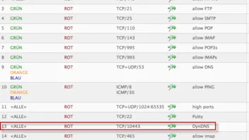

    • 8. September 2011 um 07:53
    also bei mir wird das Attachment schon mal nicht angezeigt, runterladen kann ich es aber es wird nicht im Thread angezeigt.
    Anbei neues Attachment,
    Regel 13.
    Alle dürfen auf die Rote Seite mit Port 10443 der Port 10443 ist der Port für das Admin GUI der Firewall, das würde ich nur auf GRÜN beschränken.
    Das steht bei der Firewall unter Systemzugriffe.
    Der DDNS Dienst läuft meistens mit Port 80 oder alternativ 443 und spricht nur mit den Servern von Dyndns.
    Kannst das ganze auch mit einem DDNS Client testen den es für Windows gibt. http://dyn.com/support/clients/
    Wenn der Windows PC die IP aktualisiert dann geht es.
    Du musst von außen kein DDNS Dienst an die Synology weiter schicken, eher umgekehrt.
    Die Synology gibt die DNS/IP Änderungen an den DDNS Dienst.
    Per DNS Name kommt die Person zu erst auf die Firewall und die merkt dann anhand welches Portes FTP,HTTP usw. wo sie das Paket hinschicken soll oder eben nicht.

    • 12. September 2011 um 11:58
    erstmal die Regel 13 entfernen.
    Den 10443 ist der GUI Port für die Endian selber. also WEG DAMIT
    Ausgehende Firewall machst erstmal nix.
    also.
    1. welcher Dienst soll den erreichbar sein? FTP oder HTTP ( frage ich schon zum zweiten mal )
    2. je nach dienst die Portweiterleitung einrichten
    3. Ausgehende Firewall musst nix machen für Port 80 HTTP oder wenn die Box per FTP raus soll das darf sie schon
    ( siehe Regel: 1 und 3 sogar HTTPs bei Regel 2 ) musst nur dann ändern wenn die Box sich nicht in einem der derzeit eingerichteten Netzen befindet.

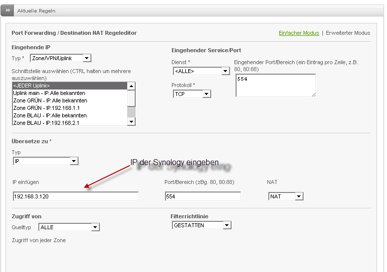

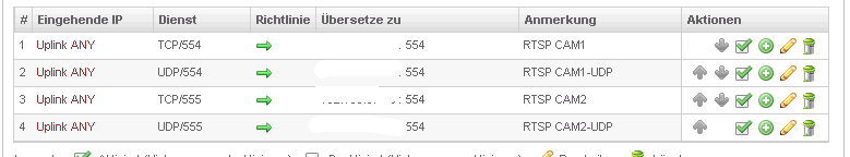

    Wenn dann per HTTP und FTP drauf zugegriffen werden soll.
    Auf Portweiterleitung
    siehe Screenshot.
    1. Port von außen nach innen zur Box einreichten.
    2. Firewall muss gestatten das BOX auch raus darf ( lt. derzeitigen Einstellungen auf GRÜN HTTP und FTP ) ( aus reiner Sicherheit würde ich je nach dem was drauf ist das Gerät in die DMZ nach Orange setzen.
    spricht dann einer die dyndns adresse blabladeineadresse.dyndns.org auf port 80 an trifft er auf die Endian diese das angefragte auf Port 80 nach Intern zur Box weiter schickt.
    genau das gleiche als wenn einer blabladeineadresse.dyndns.org im FTP Client eingibt auf Port 21 wird das ganze auch weiter geleitet.
