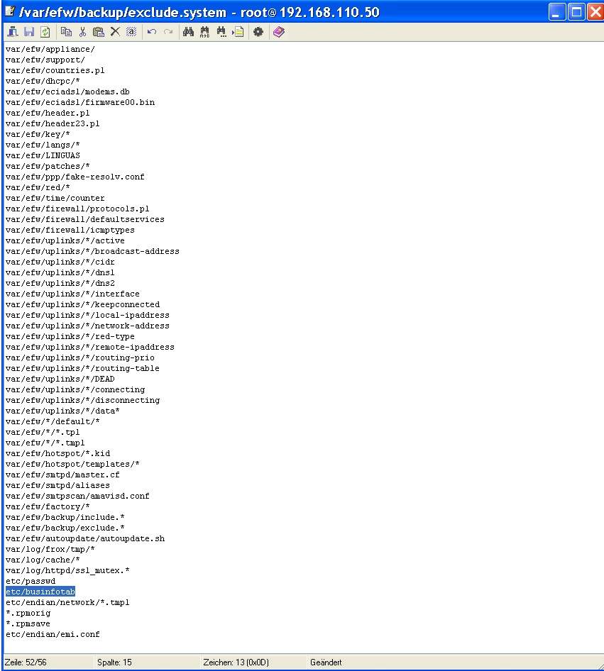

    • 8. August 2011 um 19:20
    Also in var/efw/backup in der exclude.system die Zeile etc/businfotab hinzufügen.
      • 93,16 kB
      • 851 × 946
  • betasodom
    • 8. August 2011 um 20:07
    Danke erst mal dafür, aber was ist jetzt der unterschied dazu wenn ich ein normales Backup ohne diese Erweiterung in der Datei einspiele und dann mit ?
    Welcher Wirkung hat das :D
    • 9. August 2011 um 07:37
    mit dem Eintrag werden die Netzwerkkarten nicht mitgesichert !
    Nach der Neuinstallation und einspielen des Buckups kannst du sicher sein das da nicht noch alte Netzwerkkarten im System rumgeistern.
