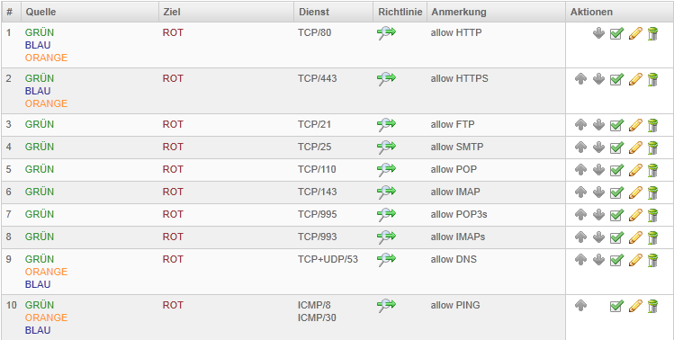

  • Dynam1x
    • 8. August 2011 um 09:03
    Hi Sabine,
    das ist alles bereits eingerichtet.
    Macht das IPS probleme?
    Im Anhang findest Du die Regeln.
    Markus

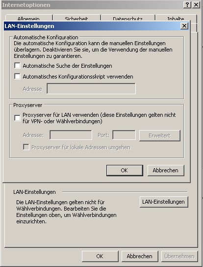

    • 3. September 2011 um 18:16
    Zitat von "Dynam1x"
    lediglich der Firefox funktioniert bzgl. https... Im Internetexplorer soll er sich zwar auch den Proxy automatisch suchen, aber das funktioniert nicht.
    Er soll sich eben nicht den Proxy automatisch suchen. Da die Endian einen transparentern Proxy zur Verfügung stellt, merkt der IE den Proxybetrieb erst gar nicht. Für den IE ist es normales Port80 bzw. 443 surfen.
    Es muß lediglich der Haken rein bei "automatisch Einstellungen suchen".
    Ebenso beim TCP/IP Protokoll der PC-Netzwerkkarte, falls auf der Endian der DHCP-Server aktiviert ist, die IP-Adresse automatisch beziehen und DNS-Serveradresse automatisch beziehen.

    • 5. September 2011 um 12:31
    wenn du den Port 80 von Grün nach Rot auf hast musst du auch surfen könne.
    Und die Internet Einstellungen auf „ Neutral „ hast.

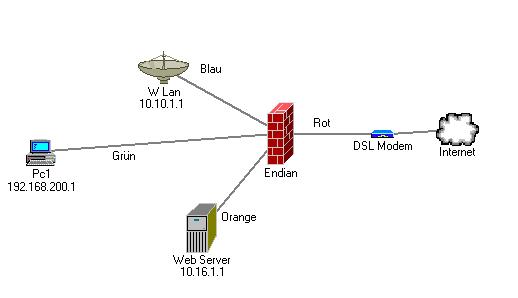

    • 6. September 2011 um 07:47
    Zone Orange = 192.168.75.254 (Verbindung zum Router) ? ?
    Router = 192.168.75.253 (Als Gateway / Main Uplink eingerichtet)
    Wieso hast du denn Orange im gleichen Netz wie Rot ?
    Wies so hängt Orange auch noch mal am Router ?
    • 6. September 2011 um 08:10
    Das ganze sollte ungefähr so aussehen.
