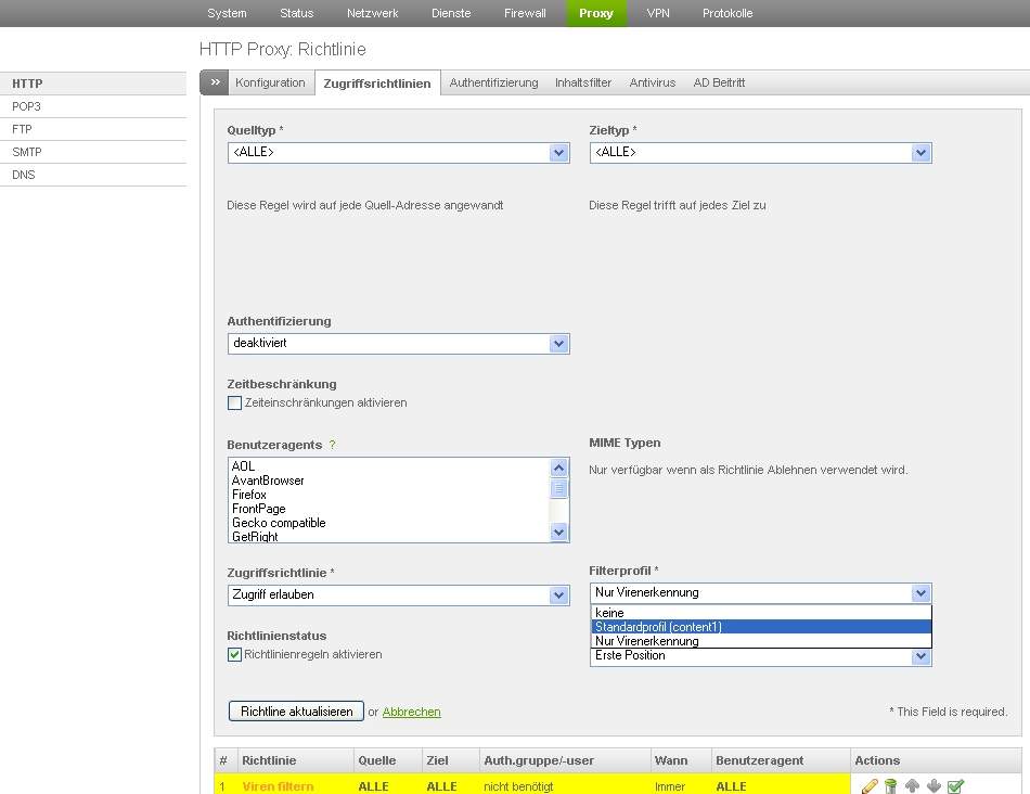

    hallo,
    nachdem ich andere firewalls schon durch habe, bin ich bei endian gelandet.
    lässt sich super installieren, läuft auch recht gut. allerdings bekomme ich die filtereinstellung (webfilter) nicht hin.
    egal was ich im filter eingebe, er lässt die seite trotzdem durch.
    probiert ohne und mit proxy, alles bringt nichts.
    was könnte ich hier falsch machen? ohne proxy wäre mir natürlich am liebsten.
    lg
    talerchen
    • 16. Juli 2011 um 03:06
    Ich vermute mal du willst einzelne Webseiten sperren.
    Proxy auf transparent.
    Proxy/Inhaltsfilter/Blacklists : Die folgenden Seiten blocken - Hier die zu sperrenden Seiten eintragen und speichern.
    • 16. Juli 2011 um 10:03
    hast du unter Proxy / Zugriffsrichtlinien auch den Inhaltsfilter rausgesucht ?
    Sonst geht das ganze nicht.

    hallo,
    ohja, das war die lösung, danke sabine, das wars :
    "hast du unter Proxy / Zugriffsrichtlinien auch den Inhaltsfilter rausgesucht ?
    Sonst geht das ganze nicht"
