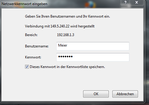

    • easy rider
    • 14. März 2012 um 10:45
    ja-nein. Es sind auch noch andere User betroffen, aber denen könnte ich verklickern dass des mit dem Webradio nicht mehr geht. Bei uns wird auch viel Samstags gewerkelt, und da haben die immer in der Werkstatt Fussball angehört, deshalb.
    Hab das ganze im Media-Player jetzt noch ein wenig eingestellt, und jetzt kommt folgende Meldung:
    Kann aber eingeben was ich will es geht nicht weiter, das Fenster kommt immer wieder...
    Danke für deine Mühe Sabine

    • easy rider
    • 14. März 2012 um 08:01
    Nein, da liegt nicht das Problem. Sobald ich Müller, Meier , Kunze angebe läuft das nicht mehr. Sprich nicht der Inhaltsfilter, sondern die Auth. sperrt hier...

    • easy rider
    • 13. März 2012 um 10:58
    So, habe neue Erkenntnisse was das ganze betrifft. Hatte ja auch das Problem dass ich nich mehr auf https-Seiten intern kam. Gestern hab ich ein Update auf die 2.5.1 gemacht. Bei dem Update ist was schief gelaufen, und ich musste neu konfigurieren. War aber kein Prob. da ich eh noch in ner Testphase bin.
    Was mir auffiel, Webradio ging im "Orginaleinstellungen".
    Das ganze hängt mit den Zugriffsrichtlinien zusammen. Wenn ich als Richtlinie 1 "Viren filtern" lasse und Auth.gruppe auf "nicht benötigt" stelle (siehe Bild), dann geht alles. Trage ich meinen Namen dort ein, werden die https seiten und das Webradio gesperrt. Lasse ich die Regel so wie sie original ist zu, dann kommen aber die User wieder auf Pornoseiten etc., weil die erst weiter unten gefiltert werden.
    Das Problem liegt meines erachtens nach im Punkt Authgruppe. Sobald ich dort meine AD-Gruppe angebe ist Schluss damit. Surfen ist nach wie vor ohne Einschränkungen möglich.
    Danke auch das hier so rege diskutiert wird. Ein gutes Forum!
