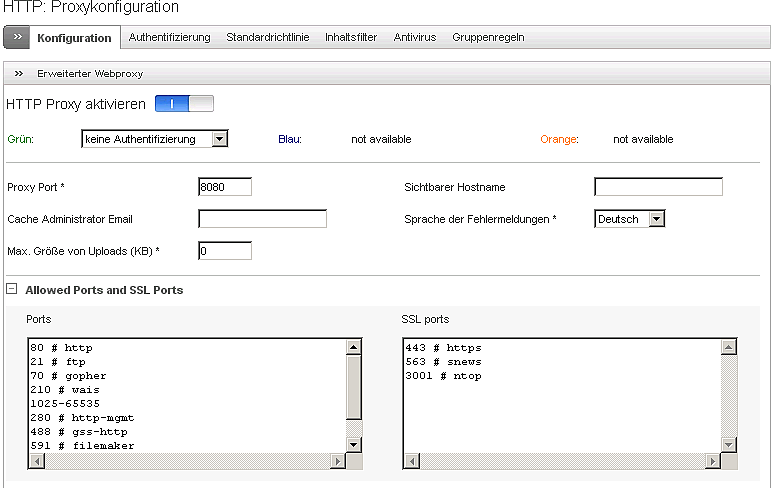

  • [gelöst] Proxy Inhaltsfilter funktioniert nicht
    • andreas
    • 19. Januar 2009 um 22:43
    Hallo Merlin,
    in der Proxykonfiguration hast du die grüne Schnittstelle "deaktiviert". "Keine Authentifizierung" wäre vielleicht besser (https://www.efw-forum.de/www/forum/down…6&mode=view).
    In der Firewallkonfiguration wird UDP geblockt. TCP+UDP sollten aber über Port 8080 geleitet werden (https://www.efw-forum.de/www/forum/down…9&mode=view).
    Welche Regeln hast du bei den Standardrichtlinien eingestellt (https://www.efw-forum.de/www/forum/down…5&mode=view) und welche Clients sind zugelassen (Mozilla, Internetexplorer, ...)?
    Andreas
