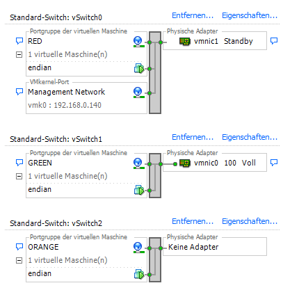

    Ja danke
    Brauchte eine ganze Weile.
    Der erste vSwitch muss zwingend green sein, so habe ich es hingekriegt. Ich hatte den ESXi über WAN administriert. Daher der Fehler.
    :geilo:

    Hallo
    Habe mir ein ESXi aufgesetzt. Ich habe die Netzwerkkonfiguration im Anhang.
    Bei der Installation von Endian kommt die Fehlermeldung, yum konnte nicht gestartet werden.
    Die Installation wird aber abgeschlossen. Die GREEN IP ist aber UNKNOWN.
    Kann mir einer helfen?
