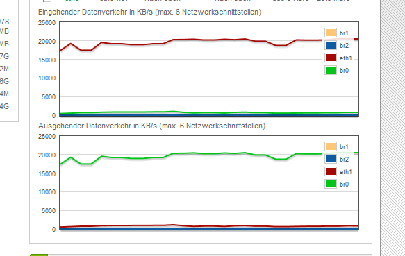

    Hi
    Wollte mal fragen, ob man beim Traffic Monitoring (ntop) auch WAN bzw. openVPN monitoren kann. Vor allem die openVPN Clients würden mich da interessieren. Die Firewall macht sonst gar nichts, da läuft nur ein Dienst über VPN. Sonst ist alles gegen alles geblockt. Läuft hinter einer Zywall auf vSphere. Es handelt sich um folgenden Dienst:
    http://www.flugsimulatoren.ch
    Als openVPN Server verwende ich die Endian 3.3.0.
    Gruss und Danke!

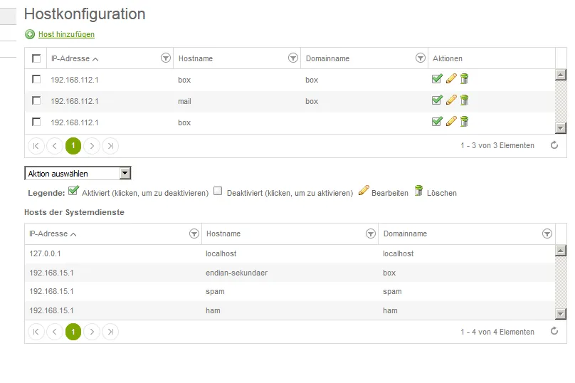

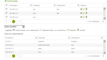

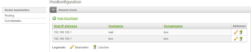

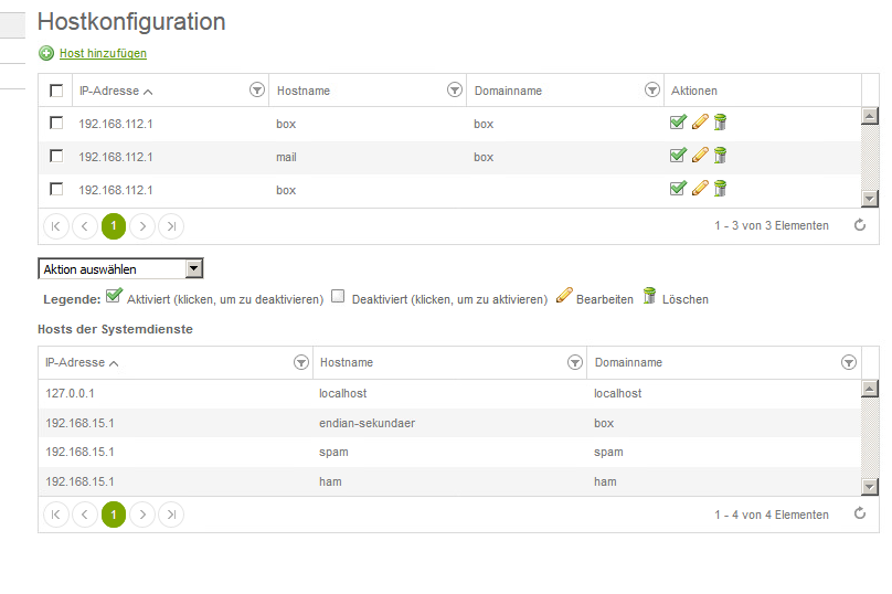

    Hi
    Habe von 2.5.1 auf 3.2.5 upgedatet. Nun habe ich das Problem, dass ich nicht mehr per Hostname auf die VPN Box vor der Firewall komme. Per IP gehts.
    In der alten Endian hatte ich es folgendermassen eingerichtet (hat funktioniert):
    Jetzt haben sich die IP's geändert, aber sonst ist es gleich:
    "mail.box" ist erreichbar, wie es sein soll. "box/" alleine jedoch nicht :(. Ver der Endian ist der Gateway per "box/" natürlich erreichbar.
    DNS Server von Rot, Grün und Blau und dem betreffenden Client habe ich auch alle auf 192.168.112.1 gesetzt.
    Was könnte ich noch machen, damit ich da wieder per "box/" zugreifen kann?
    Gruss und Danke!

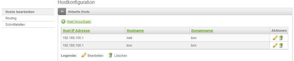

    Hi
    Ich nutze eine virtualisierte Endian 2.5.1. Diese hängt hinter einer Zywall 110. Bei der Endian habe ich zwei Uplinks eingerichtet, einer für LAN, einer für DMZ. LAN und DMZ sollen also verschiedene öffentliche IP's benutzen, was auch ganz gut funktioniert.
    Damit das klappt, habe ich folgendes Routing eingerichtet:
    Ich habe auf der Maschine (hinter der Endian; in der DMZ) einen Gameserver, der von aussen erreichbar ist. Aber vom LAN aus kann ich ihn nicht erreichen. Das hat bislang (mit einem gemeinsamen Uplink) immer geklappt.
    Die Interzone Regeln sind folgende:

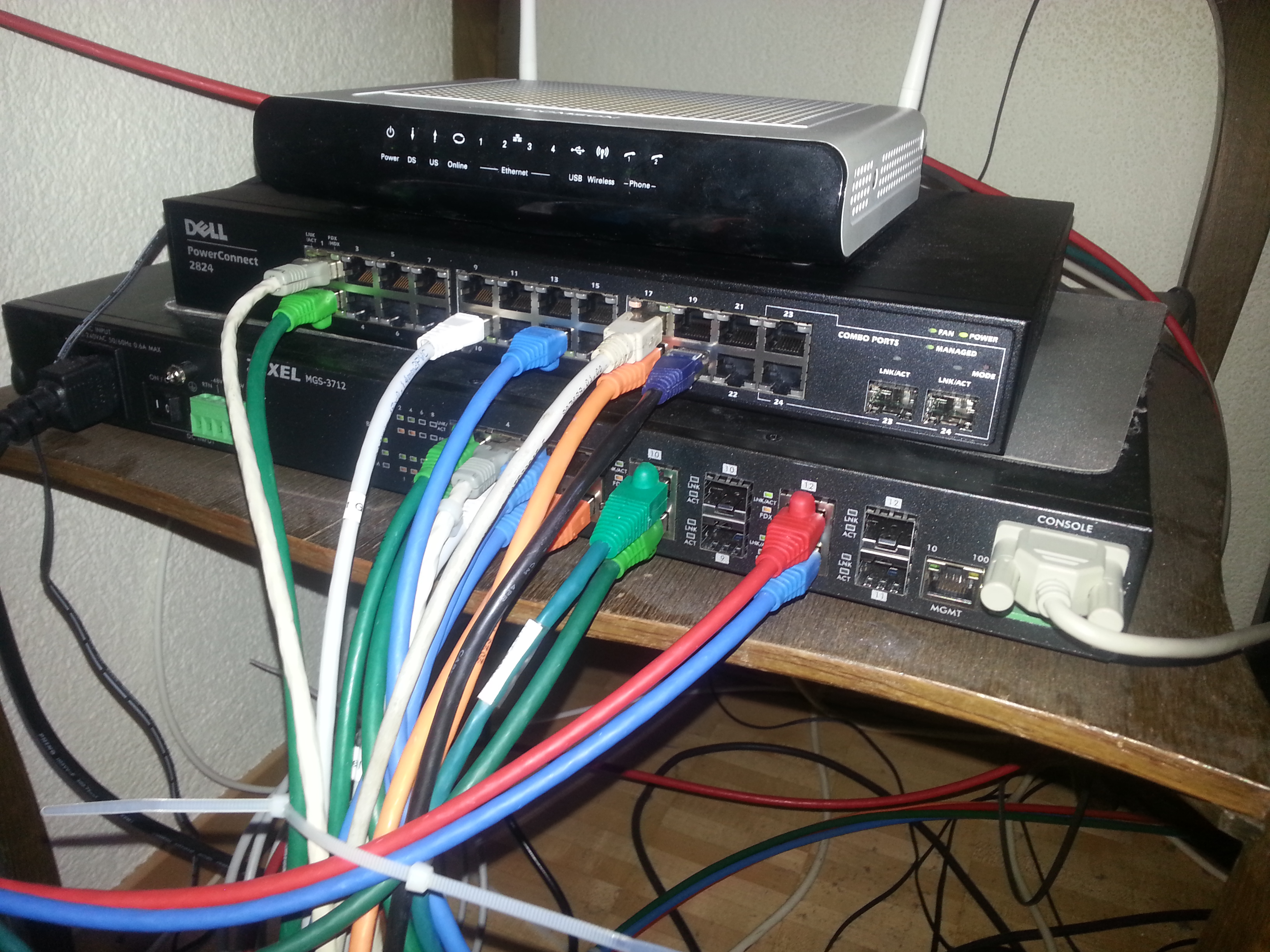

    Hi
    Ich habe den ESXi, auf dem 2 Endians mit zwei 4 Port NIC laufen. Da dran hängen die beiden Switches, die jeweils 2x Grün und 2x Blau als VLANs haben. Der ESXi vSphere ist direkt mit dem Desktop verbunden. vSphere läuft also nicht über die Switches. Nun möchte ich Endian's Webadministration auch an das vLAN hängen, das als erstes VLAN bei meinem DELL Powerconnect 2824 auch (und ausschliesslich) der Administration dienen soll. An meinem Zyxel MGS 3712 habe ich ein extra RJ45 Management Port, allerdings habe ich den Switch über den Port bislang nicht ansprechen können. Weder per Putty noch über Browser. Ich habe den Switch dazu in den Secure Mode gesetzt und dadurch abgeschossen... Musste den zurücksetzen 8-)
    Der Hintergrund ist, das ich vom VLAN 1 am DELL Switch (jetzt mein Grün) Zugriff auf's Management Interface habe, welches ich unterbunden haben möchte. Am Zyxel kann ich genau angeben, welche IP Zugriff aus Webadmin haben darf. Beim DELL leider nicht, da muss ich ein extra VLAN1 machen (offensichtlich...) wo dann der Zugriff nur über den einen Port möglich ist.
    Also möchte ich vSphere, DELL VLAN1, Zyxel Management und die beiden Endian's in einem VLAN haben. Wie mache ich das?
    Und dann die Gretchenfrage: Wie bringe ich Endian bei, auf einem anderem Netzwerk als Grün administriert zu werden? Nicht unbedigngt notwendig, aber doch sinnvoll?!
    Ideen?

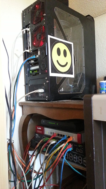

    ^^ rofl hast Du Fotos von bei "Nacht"?
  • Die Endian zu Hause
    • niko
    • 2. Juli 2013 um 19:15
    ich hab daür mein Arsch 30 Jahre nicht ins Meer gehängt
    Aber nachgeholt

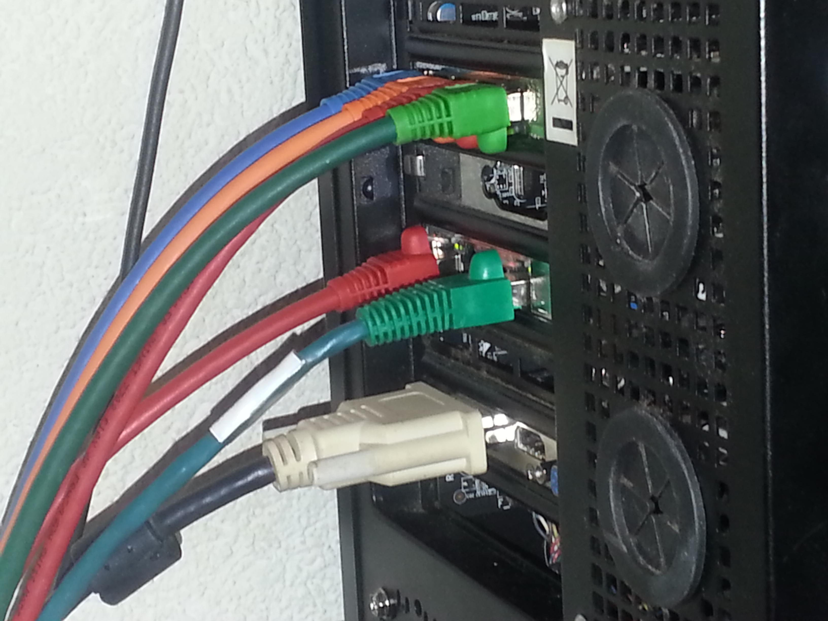

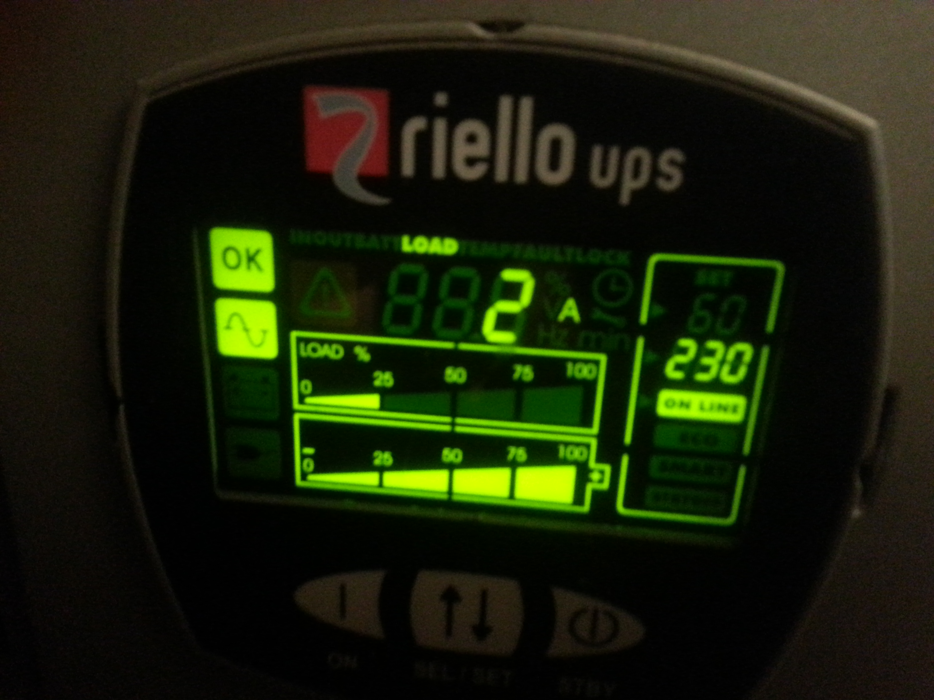

    • 7. März 2013 um 07:42
    Teamspeak wurde auf einem Mini Server aufgesetzt. Jetzt kann ich den ESXi, die Switch Fabric sowie den Desktop ausschalten.
    Braucht dann auch massiv weniger Strom so.
    Im Server habe ich 9x NIC, im Desktop 6 und an den anderen Desktops je 2.
    :geilo:
