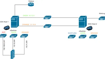

  • **gelöst** DMZ Problem
    • mschoen
    • 16. Januar 2010 um 21:04
    Ich hab da mal was für die bessere Übersicht gemacht... (Anhang)
    Aber zwingend brauchst du kein Klasse-B... Ist doch alles routbar im C-Netz.
    Das mit dem Testen zusätzlicher Rechner im Netz wird entscheidend, wenn das geht, liegt es an den vSwitchen... Aber teste erstmal
