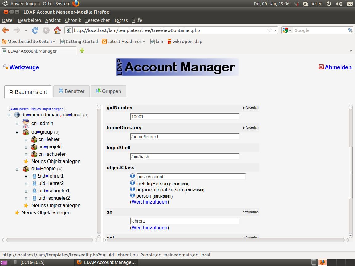

    Ich hätte da mal ein Problem ! ! :o
    Kannste mal deine Mitarbeiterin schicken ..................... :lol::lol:
    Nanu hat ffischer sie doch nicht vorbeigeschickt? :lol:
    Spass beiseite, ich mach mal ein konkretes Beispiel.
    LDAP-Server: Ich verwende Ubuntu mit OpenLDAP und mach die Administration jetzt mal mit LAM (LDAP Account Manager).
    Und beziehe mich auf Endian 2.4.1
    Im Anhang hab ich nen Screenshot von nem Baum den ich grad erstellt hab.
    In die Felder der Endian wird nun folgendes eingetragen:
    Port, IP und Passwort sind ja klar, sowie LDAP-Version = 3 ????,
    Bind DN EInstellungen: dc=meinedomain,dc=local ==>==>==> Das ist der Einstiegspunkt an dem die Suche nach Einträgen beginnt, hier ist das jetzt das gesamte Verzeichnis
    Bind DN Benutzername: cn=admin,dc=meinedomain,dc=local ==>==>==> Hier muss der DN eines Benutzers stehen der die notwendigen Rechte hat am LDAP hat, zum testen ist Admin der beste
    So und wenn du nun in meinen Screenshot schaust siehst du im rechten Abschnitt die Eigenschaften von dem Benutzer lehrer1.
    In dem Feld "objektClass" stehen nun die EInträge die du für die Suche verwenden kannst und in die Felder "Objektklasse der Gruppe" bzw. "Objektklasse der Benutzer" eintragen kannst. Hier wären das z.B. "posixAccount", "inetOrgPerson", "person" oder "organizationalPerson" möglich.
    Mit diesen Möglichkeiten kannst du ja mal Probieren, "person" klappt fast immer weil diese objektClass in so ziemlich jedem Verzeichnis zu finden ist.
    Hilft das beim Verständnis??
    Wie wärs du postest mal nen Screenshot von deinem Verzeichnis und den bis jetzt gemachten Endian Einstellungen?
