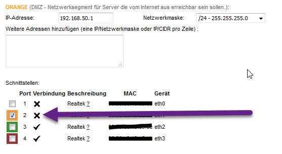

  • DMZ Anschluss
    • 21. März 2018 um 14:58
    Beim Orangen Anschluss (DMZ) ist alles tot, LEDs alle aus.
    Dann ist hier keine Netzwerkverbindung vorhanden,
    Kabel prüfen, eventuell n Switch dazwischen klemmen ob hier sich etwas tut und die LEDs leuchten.
    Optional in der Console mit ifconfig eth(nummerfürOrageInterface) up
    Eth einschalten sofern aus ist. Status lässt sich aber in der UI AFAIK ebenfalls abfragen.
    Routing ist erstmal egal. Das macht die Endian selbst. Wäre was anderes wenn hinter der EFW noch n anderer Router steckt, dann müsste man Routen setzen.
    Aber so von Grün nach Orange muss man nichts weiter machen außer Firewall das erlauben.

  • DMZ Anschluss
    • 21. März 2018 um 13:37
    Hallo und Willkommen hier.
    wenn ich das Bild korrekt seh, ist keine Verbindung auf dem Port.
    Es müsste ein Schwarzer Hacken sein und kein Kreuz.
    Das NAS was an ORAGE(DMZ) soll, muss im 192.168.50.0/24 Netz sein
    Bsp: 192.168.50.10 Subnet 24
    GwIP: 192.168.50.1
    Wen NAS drin steckt, dann prüf doch mal ob Kabel defekt ist.
    In der EFW dann Firewall Richtlinien anpassen
    zugriff GRÜN nach ORANGE erlauben
    oder nur die entsprechenden Ports.
