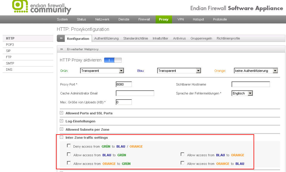

    • 30. September 2009 um 14:29
    also du hast einen WebServer in ORANGE.
    Webserver von ausen ( über ROT ) funktioniert
    Intern aber nicht.
    Um den Webserver intern aufzurufen nimmst du da den DNS Namen oder die IP Adresse vom Server?
  • Zugriff von Grün auf Orange
    • 30. September 2009 um 13:43
    Was ist hier eingetragen?
      • 78,63 kB
      • 961 × 579
    • 30. September 2009 um 11:38
    das sollte eigentlich genügen.
    Bei mir in der Standard Einstellung der Endian komm ich ohne noch zusätzlich was zu ändern von GRÜN nach ORANGE.
    Ist den ein "ping" möglich?
    Ist Proxy aktiv? Wie sind die Einstellungen bei "Inter-Zone traffic settings "
