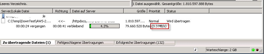

    nein garnicht :)
    ist immer noch der AMD XP 2600 mit 1,5GB Speicher
    mehr ist da nicht nicht und eine Notebook HDD.
    Ich bin selber überrascht
    beim Download komm ich auf 3MB
    kann schwanken wie gestern aber bisher alles mit 3MB/s gezogen
    Egal ob vom RootServer oder von save.tv

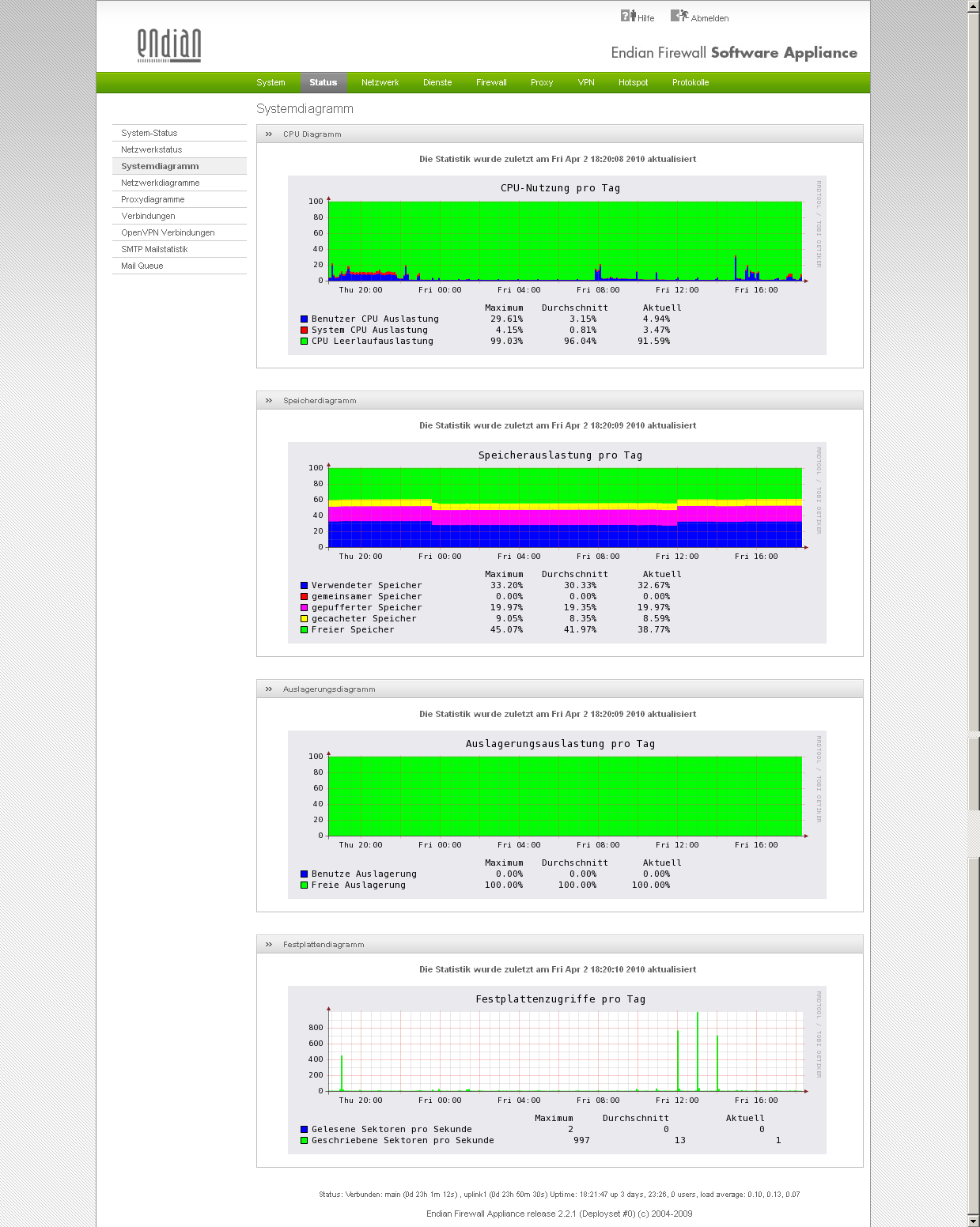

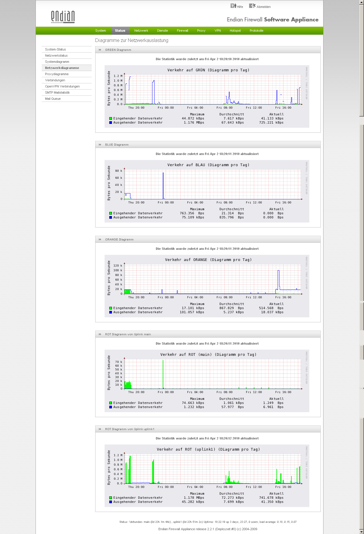

    anbei CPU Status und Leitung Status.
    Derzeit zieh ich mit 3,1MB/s vom selben Server wie das Forum gehostet wird.
