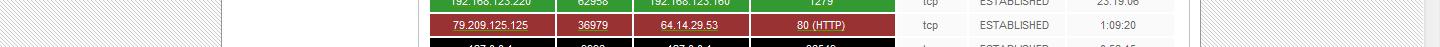

  • Verbindungen Rot auf Rot
    • badsmurf
    • October 22, 2010 at 8:19 PM
    Hallo, sorry für die späte Antwort.
    Skype ist zwar installiert, aber fast immer aus. Mailclient nur Outlook, aber das kommuniziert ausschließlich mit meinem Exchange im LAN.....
    Viele Grüße
    badsmurf
    • badsmurf
    • October 10, 2010 at 11:16 AM
    Danke, da bin ich echt gespannt.
    Ich habe das die letzten Tage mal beobachtet; solche Einträge tauchen bei den Verbindungen immer wieder auf und sind auch länger (mehrere Stunden) "aktiv". Ports und IPs wechseln, auch gibt es sonst keine Beeinträchtigungen etc. Zeitweise gibt es gar keine Rot-auf-Rot-Verbindungen, es sind auch selten mehr wie eine oder zwei gleichzeitig.
    Viele Grüße
    Smurf
    • badsmurf
    • October 9, 2010 at 11:30 AM
    danke für die Infos!
    Der Endian steckt bei mir daheim direkt am DSL-Modem.
    Ich verstehe nur nicht, was diese Anzeige genau bedeuten soll bzw. wie diese zustande kommt. Die Verbindungen zeigen ja alle Übertragungen an die von extern oder intern aufgebaut wurden. Wie können Quelle und Ziel extern sein bzw. was haben diese Verbindungen auf meinem Endian verloren?
    Viele Grüße
    Smurf
    • badsmurf
    • October 8, 2010 at 11:34 AM
    Danke für die schnelle Rückantwort!
    Bei Status unter Verbindungen, siehe Anhang. Diese Verbindung ist anscheinend permanent offen. Die IPs sind mir auch nicht bekannt, keine davon ist meine externe "rote" IP.
      • 14.72 kB
      • 1,440 × 47
    • badsmurf
    • October 8, 2010 at 9:15 AM
    sollten Verbindungen bei der IPTables Verbindungskontrolle im Regelfall nicht von Grün auf Rot, Grün auf Grün oder Rot auf Grün sein? Wie kann es sein, dass bei mir permanent eine Verbindung von Rot auf Rot über Port 80 läuft?
    Port 80 ist bei mir eingehend zu.
    Hat hier jemand eine Erklärung?
    Danke schon mal!
