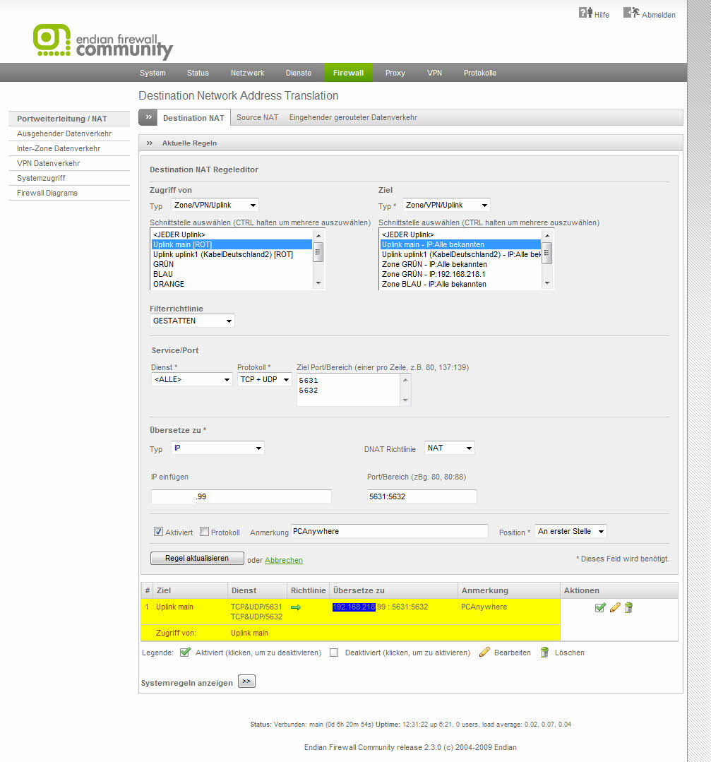

    Hallo Zusammen,
    ffischer
    In Deinem Screenshoot ist mir aufgefallen, daß Du die Möglichkeit hast (oben rechts in der Ecke) zwischen 'simple' und 'advance' Mode umzuschalten.
    Vielleicht bekommst Du dann unsere Ansicht.
    In meiner Version 2.3 (c) habe ich diese Möglichkeit des Umschaltens nicht.
    @alle
    ich habe jetzt folgendes ohne Erfolg getestet:
    - alle möglichen Dienste ausgestellt (inkl. PROXY)
    - Portweiterleitung für beide pcAynwhere Ports separat aufgeführt
    - alles zurück auf IPCOP gebaut und Zugang getestet --> kein Problem mit der Verbindung!
    Mir gehen die Ideen aus!
    Muss ich in 'Übersetzung zu' etwas eintragen?
    Ich hoffe Ihr habt noch welche. :idea:
    Gruß Günter

    Hallo Wolfi,
    leider bekomme ich das nicht auf die Reihe, da ich 2.3 im EInsatz habe.
    Hast Du einen Tipp.
    Raus komme ich mit pcanywhere.

    Hallo Zusammen,
    ich möchte mit pc Anwhere von Außen einen speziellen PC (feste IP) zugreifen.
    Mit IPCOP hat dies nach EInrichtung einer Portweiterleitung für TCO 5631 und 5632) tadellos funktioniert.
    Was muss ich bei efw einstellen.
    Danke für Eure Hilfe.
    Gruß Günter
