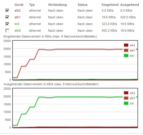

Ich hatte einen Intel Dualcore 2,6GHZ mit 2M Byte Cache übrig und tauscht in meinem Reserverouter die bisherige AMD Bremse mit diesem Prozessor aus.
Getaktet auf 3,1GHz ergab sich folgendes :
[Blockierte Grafik: http://home.arcor.de/magsch/dualcore%203ghz1%20fakesnort%20100MBit.jpg]
Tja, sah erst gut aus - 100MBit/s download super - aber zu gut.
Wie man sieht hat die CPU nichts zu tun. Snort zickt wieder rum - zeigt EIN an ist aber AUS.Als noch mal von Endian EIN auf echtes EIN gewechselt und die Enttäuschung kam auf als SNORT wirklich lief :
[Blockierte Grafik: http://home.arcor.de/magsch/dualcore%203ghz1%20echtessnort%20keine%20100MBit%20mehr.jpg]
Mein Hauptrouter schaffte mit einem Dualcore mit 2,6GHz @ 3,4GHz die 100MBit mit Snort recht gut mit Reserve.
Jetzt mit gleichem Prozessor aber in einem anderen Board mit 3,1GHz schafft er nur noch rund 80MBit.
Krass ist die ständige Unterbeschäftigung der CPU2. Falsche Anzeige oder falsche Ausnutzung der Kerne?
