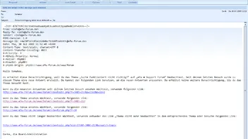

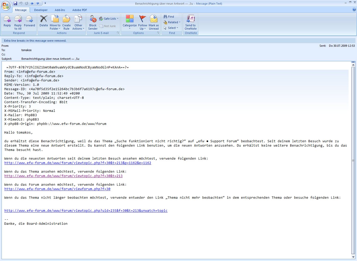

  • **gelöst** Email-Benachrichtigung ohne Absender = ***Spam***
    • tomakos
    • 30. Juli 2009 um 13:57
    Hallo Frank
    Zitat von "ffischer"
    Die Auswertung des SMTP Headers ergab folgendes.
    <snip>
    From: <info@efw-forum.de>
    Reply-To: <info@efw-forum.de>
    Sender: <info@efw-forum.de>
    ja, das ist auch in den Emails enthalten, die ich bekomme, dennoch wird im Preview-Fenster von Mailwasher und auch im Anschluss, wenn Outlook die Mail vom Server runterlädt, kein Name im Absender-Namens-Feld angezeigt, siehe angehängten Screenshot. (Nur zur Info: Mailwasher verändert die Mails nicht, er liest nur ab, was auf meinem Mailserver im Posteingang liegt und zeigt es an; Mailserver: 1und1.com)
    Tom
    • tomakos
    • 30. Juli 2009 um 12:48
    Hallo Frank!
    Die Emailbenachrichtigung des Forums sendet mir Emails ohne Absender-Name, was dazu führt, dass meine lokale Spamwaschmaschine (Mailwasher Pro) diese Mails nicht mag und ich sie auch nicht zur Whitelist hinzufügen kann. Sieht auch etwas unseriös aus.
    Weiterhin wird das Betreffeld abgeschnitten "Benachrichtigung über neue Antwort — „Su".
    Liebe Grüße
    Tom
