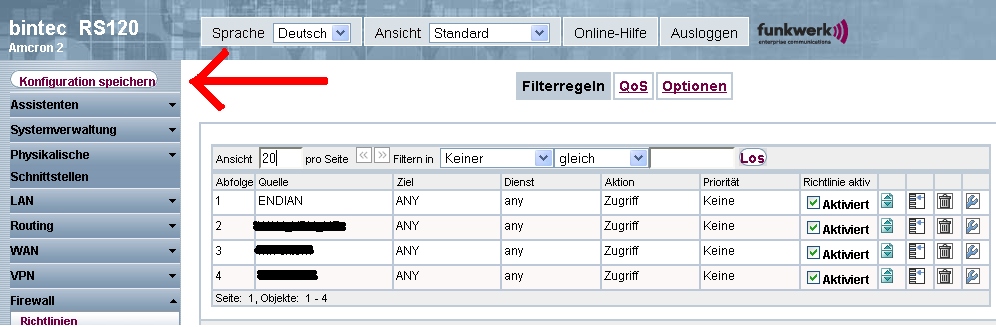

Es wäre sehr nützlich wenn man Einstellungen verändern könnte die aber nicht gleich dauerhaft übernommen werden.
So das man sie erst testen kann und falls man sich selber aussperrt noch durch einen harten Reboot wieder auf die Endian kommt.
Bei Funkwerk kann man z.b. alles verstellen und wenn es läuft speichert man das ganze ab, das hat mich schon öfters gerettet.
