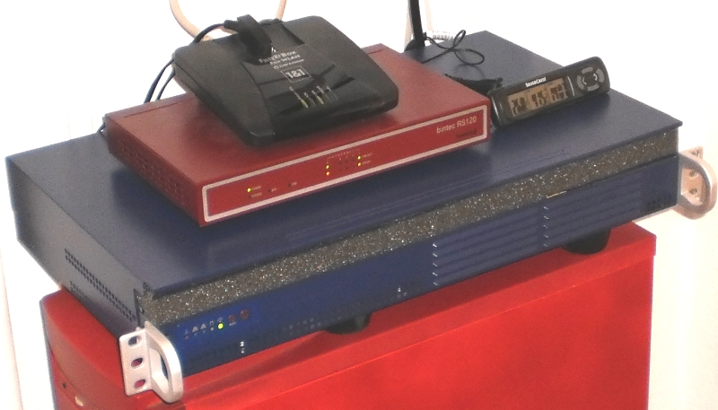

  • Die Endian zu Hause
    • 27. April 2011 um 11:19
    Das mit dem Lochblech wäre auch noch eine Idee, wobei ich sagen muss das das ganze in Natura besser aussieht wie auf den Bildern.
    Mal abwarten wenn es wieder richtig warm wird ob es dann ausreicht.
    Das ganze hat mich auch nur 2 Winkel und 2 Gummifüße gekostet ( ca. 3.- Euro ),
    das Alublech war eine alte 19 Zoll Blende von denen ich noch welche herumliegen habe.
    • 26. April 2011 um 15:14
    So, habe jetzt noch mal einen Streifen Schaumstoff davor gemacht.
    Wegen der Optik … :)
    Hinten ist es immer noch offen ..

  • Minimale Hardware für kleines Außennetz
    • 26. April 2011 um 15:13

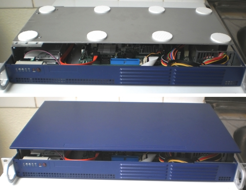

    • 26. April 2011 um 14:40
    Nach dem der Sommer naht und der Prozessor doch recht heiß wird musste ich jetzt doch mal
    für etwas unkonventionell für mehr Kühlung sorgen. :)
    Ich habe mir eine Aluminiumplatte geschnappt und links ein paar Winkel als Füße montiert und rechts ein paar Gummifüße
    drunter gemacht mit denen der Abstandhalter auf dem Netzteil steht.
    Das ganze sieht sicher nicht so schön aus aber immer noch besser als ein Loch in den Deckel sägen und einen Lüfter drauf schrauben.
    • 26. April 2011 um 14:35
    So das mit dem Deckel scheint doch einiges zu bringen.
    Ich habe mir jetzt mal eine Aluminiumplatte geschnappt und links ein paar Winkel als Füße montiert und rechts ein paar Gummifüße
    Das ganze sieht sicher nicht so schön aus aber immer noch besser als ein Loch in den Deckel sägen und einen Lüfter drauf schrauben. :)
    • 25. April 2011 um 12:45
    Ich denke auch mal das sich sagen die Temperatur des Prozessors geht bis 90 Grad also habe wir selbst bei 85 Grad noch kein Problem.
    Die hohe CPU Temperatur geht ja auch auf das Mainboard über und ich kann mir nicht vorstellen das das für die Lebensdauer der Bauteile sehr zuträglich ist.
    Ich habe auch schon einen Lüfter innen vor die Lüftungsschlitze eingebaut, aber der ist mir trotz Vorwiederstand einfach zu laut.
    Ich hätte es gerne kühl und leise.
    Ich habe jetzt mal den Lüfter wieder abgeklemmt und den Gehäusedeckel provisorisch um einen Zentimeter angehoben. Mal sehen was das bringt.
