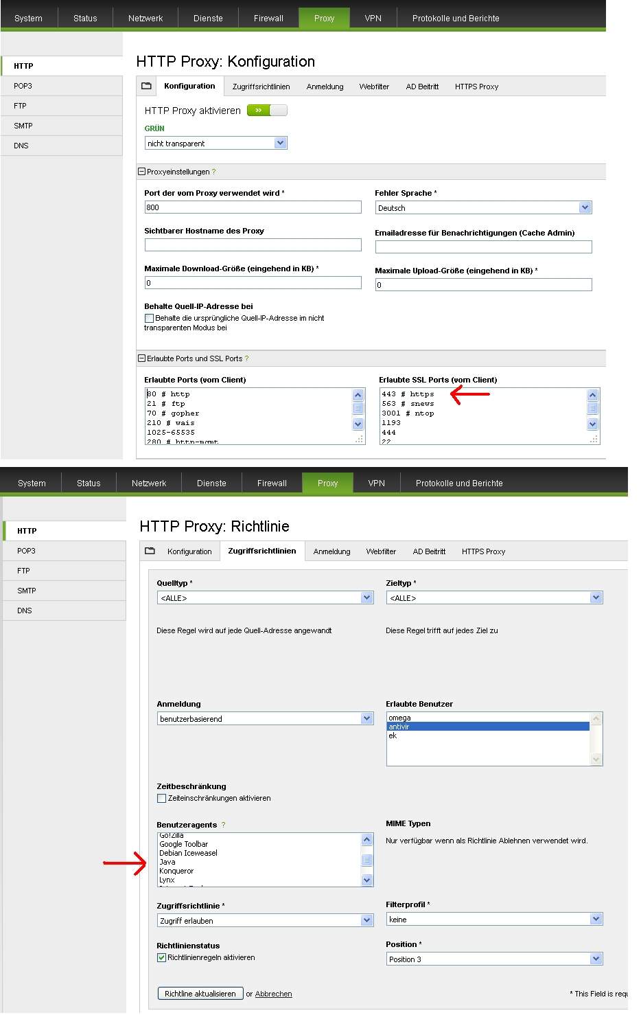

Moin, Javascript ist Standardmäßig erlaubt, man kann es nur verbieten . . .
Bei „ nicht Transparenten Proxy „ läuft HTTPS auch über den Proxy.
Grüße Sabine
Ok, sorry hatte ich wohl falsch gelesen . . nimm mal den Inhaltsfilter und den Virenscanner aus der Regel raus.
Was sagen die Logfils ? Proxy und Firewall ?
Grüße Sabine
Moin, wie sieht es aus wenn du den Proxy als „ nicht Transparent „ laufen lässt und den Proxy im Browser der Client einträgst ?
Grüße Sabine
