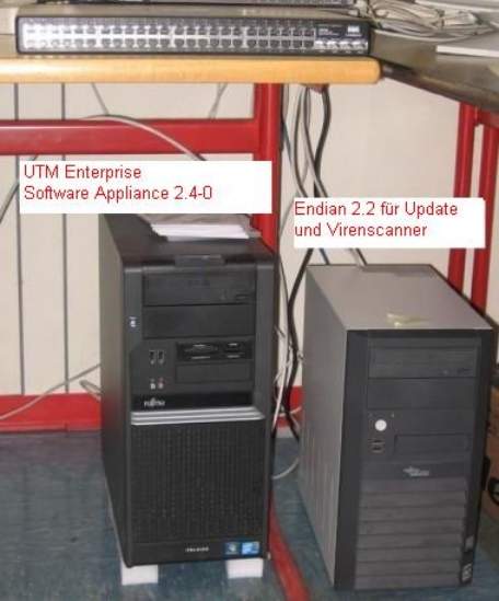

  • Endian im Schulnetzt
    • 6. Dezember 2011 um 15:13
    So, jetzt läuft die " Endian UTM Enterprise Software Appliance 2.4-0 " :D
    auf dem Intel Core Duo E8400 mit 2 x 3 GHz, 4 GB DDR 2 Speicher, 120 GB ATA Festplatte.
    Im Schulnetz sind so 260 Rechner ( Plus die Laptops der Schüler die über WLan reinkommen ) und 2200 Schüler die sich an Kisten austoben.
      • 28,23 kB
      • 456 × 549
