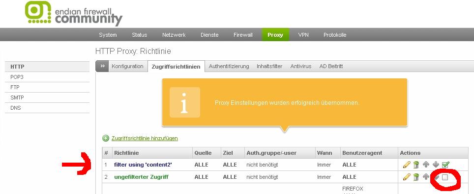

    Ist der Haken bei Ungefilterter Zugriff weg ?
      • 45,79 kB
      • 964 × 396

    Hast du unter Zugriffsrichtlinien die Richtleinen mit dem Filter Kids an erster Stelle stehen ?
