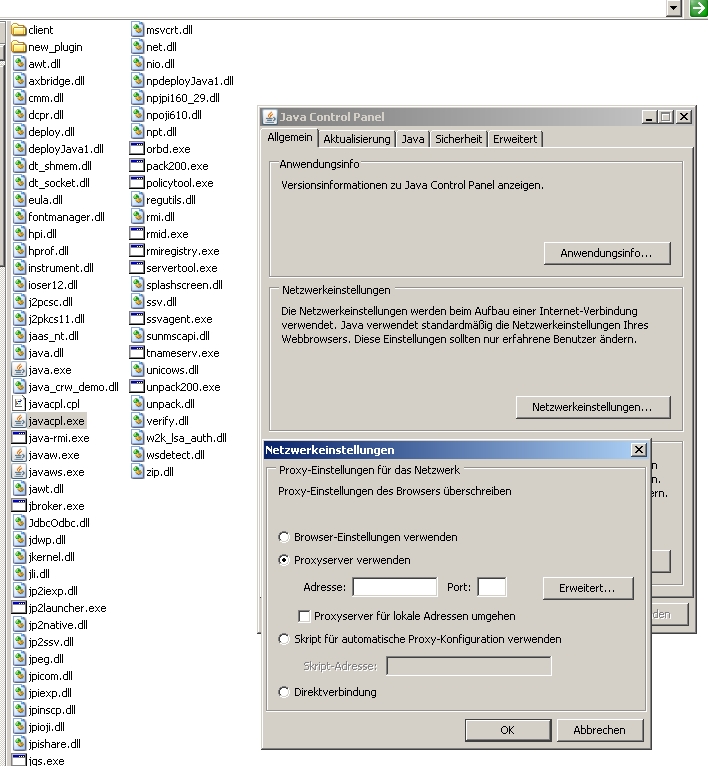

Es liegt ja eindeutig an Java . . . . hast du denn jetzt schon mal versucht die Seite im Browser unter „ Kein Proxy für: „ einzutragen
( Vorher mal anpingen, damit du die IP hast ). Dann geht die direkt auf Port 443 raus.

Bei mir gehen hier die Aufträge an einen Druckserver, der auch die Proxy Umgehung im Browser nutzt.
Ja, aber es hängt ja an Java . . . Java versucht wohl den Druckauftrag über den Proxy zu schicken, das klappt aber wohl nicht weil das an der Authentifizierung scheitert.
Hast du mal verucht die IP`s der Drucker im Browser unter „ Kein Proxy für: „ einzutragen ?
Das ganze hängt ja wohl an Java . . . leider kann man da zwar einen Proxy einstellen aber wohl keinen Benutzer angeben . .
Also willst du Lokal was ausdrucken . . . haben die Drucker eine Feste IP ?
Versuch doch mal die IP`s der Drucker im Browser unter „ Kein Proxy für: „ einzutragen.
